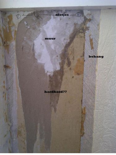

Hoi,
Ben ik eindelijk bezig om weer behang van een muur af te halen kom ik dit tegen:
Heeft iemand enig idee of ik het hardbord in zijn geheel kan verwijderen of is het beter als ik dit laat zitten?
En hoe ik dit kan doen zoals ik het wil hebben?
Ik wil de muur het liefst verven met structuur verf zodat het net als de andere muren gaat worden.
Groetjes, Marloes
Beste Marloes.
Zo op de foto te zien is het een gipsplaat.
Achter het behang heb je het papier van de plaat af getrokken.
En het stuk wat je aangeeft als muur is het gips zelf.
Ik moet me heel raar vergissen als dit geen gipsplaat is
Er zijn in de beginjaren van gipsplaat heel wat platen vast geniet.
Na verloop van tijd kwamen de plafonds los.
Dus vanaf dat moment werd alles geschroeft.
Tegenwoordig mogen wanden ook weer geniet worden.
Word bijna nooit gedaan.
Maak het behang los door middel van stomen/weken.
Pas goed op dat het papier van de gipsplaat niet mee gaat.
De beschadigde delen en gaatjes kun je repareren met jointfiller of F&F.
Na de tijd even een schuurpapiertje 120 over de reparatie's.
Voorstrijken voor het structuren.
En je kunt de wand afwerken naar wens.
Of je sloopt de gipsplaat weg en plaatst ze nieuw. De kosten van een nieuwe gipsplaat wegen waarschijnlijk wel op tegen de moeite van het verwijderen van alleen het behang :lol:

Bedankt voor je uitgebreide antwoorden. Hier heb ik wat aan! Dus dat gaat weken worden en t behang eraf.
