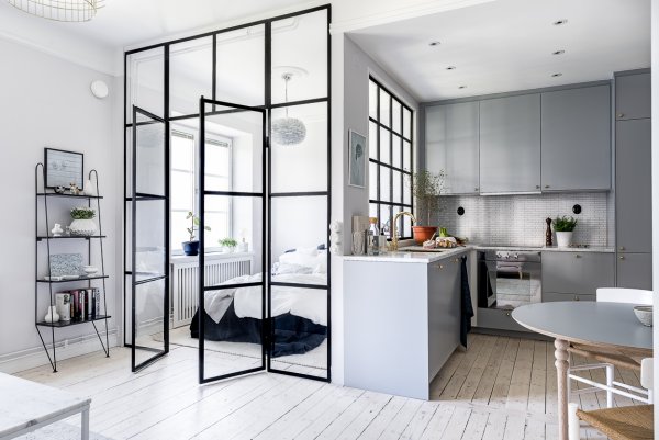

conclusie so far
- deze wand weghalen
- als alle warmte inderdaad wegstroomt naar boven dan een scheidingswand plaatsen
(deel van een zwevende vloer inkorten lijkt me nog wel te doen over een jaar :( )
scheidingswand zou overigens iets in de trant van dit moeten worden
Overigens is het mogelijk om een zwevend vloer alleen op de plek van de scheidingswand aan de betonvloer vast te nagelen/zetten. en dan de scheidingswand te plaatsen???
Maar ja conclusie kan morgen weer anders zijn :)
