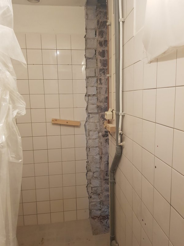

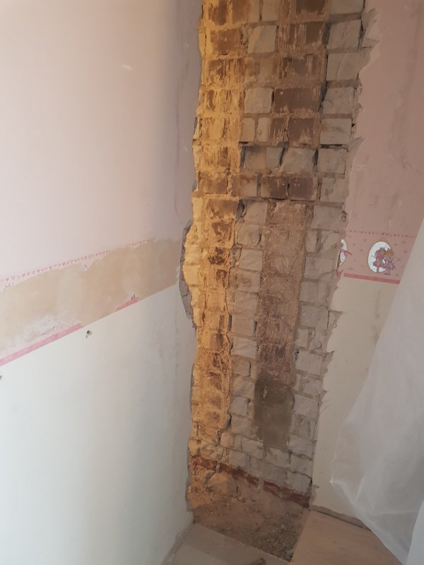

Muur herstellen
van de andere kant:
Ik heb hier een schoorsteen weggehaald. Hoe het beste deze muur weer gewoon een hoek van te maken. Stenen metselen? celbetonblokken? Gips platen? Deels stucen?
Ik hoor het graag, alvast bedankt.
Zou het opmetselen met kalkzandsteen. Net als de rest van de muren. Voordeel is dat het aan beide zijden binnen het pleisterwerk valt en gemakkelijker is aan te helen.
Ok bedankt voor het advies, klinkt aannemelijk,
heb ik toch nog een vervolg vraag, hoe heel je het aan de bestaande muren, en maakt het nog uit als ik misschien aantal glasblokken bovenin wil, ivm licht verspreiding?
