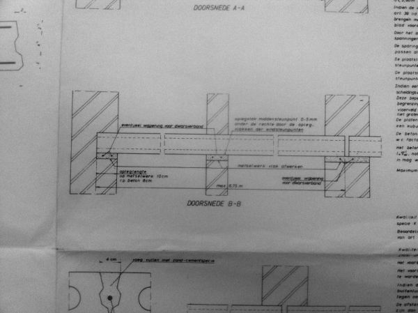

Ik wil een muur door laten breken tussen woonkamer en keuken om een openkeuken te creeeren. De muur is 260cm hoog en ik zou een opening willen maken van circa 260cm.
De muur die doorgebroken moet worden is van beton maar niet onwijs dik (10cm). Wel loopt de muur vanuit de fundering tot aan het dak. De woning is uit 1971 en heeft betonnen vloeren en wanden.
De woning is 250 + 370 = 620 breed (650 indien in de tussenmuur en buitenmuren worden meegerekend, nl. 3x 10cm) en ik vraag me af of het een draagmuur is. Indien ja, is het dan nog steeds mogelijk een opening te maken tot een bepaalde breedte voor er ondersteuning nodig is.
Ik heb de bouwtekening bij het gemeentearchief bekeken maar ik snap er niets van. Ik heb foto's mogen maken van tekeningen en berekeningen dus als mensen mij een beetje op weg kunnen helpen dan graag!

Bij woningen uit die tijd is het gebruikelijk dat de verdiepingsvloer ondersteund wordt door de muur.
Waarschijnlijk zit er recht boven deze muur op de 1e verdieping ook een scheidings muur van de slaapkamers of badkamer. In dit geval is het bij een woning uit de jaren 70 eigenlijk altijd een draagmuur.

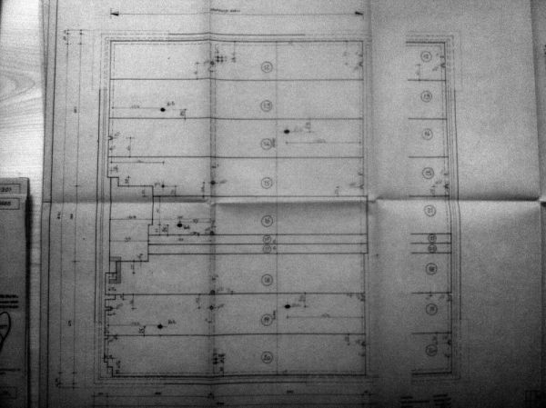

Je kan het ook vaak aan het balkenplan zien op de tekeninig.
Exyll
Ja, de muur loopt vanaf de kruipruimte helemaal door tot het dak.
Bedoel je dit met balkenplan?

Ik heb ook nog deze doorsnede:
Zoals twee keer hierboven aangegeven is dit werk voor een constructeur, dit soort zaken is op afstand niet te beoordelen.

Exyll schreef:
Bedoel je dit met balkenplan? balkenplan
Nee, dit is een tekening van een vloer. De fundering hebben ze er ook in gezet. Beetje vreemde gecombineerde tekening. Kan niet eens zien welke vloer het is...
De tekeningen geven in ieder geval aan dat het een dragende wand is, die je wil doorbreken. Er is dus een latei of portaal nodig.
Zoals Jan en andere al aangegeven had, zal dit bekeken moeten worden, door een constructeur.
