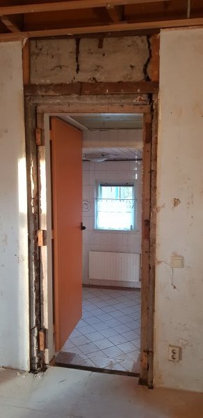

Ik wil graag een dilemma voorleggen, ik ben in mijn huis bezig met verbouwen (huis uit 1924) en nu moet er deur dichtgemetseld worden, deze staat in een dragende muur van 21cm. Nu wil het dat boven de deur de dragende muur doorgescheurd is ( Zie rechtsboven op foto) er zit zeker wel een cm tussen. Het kozijn vangt nu de muur op?
Boven het kozijn zit nog een meter aan muur.
Nu was mij vraag hoe kan ik dit het beste aanpakken, als ik hem onderstempel staat de stempel in de weg voor het metselen. Of moet ik een stempel aan beide kanten zetten en dan een balk onder het het kozijn zetten en dan de stijlen en bovenligger tot de stempel weg zagen?
En waar kan ik dit het beste mee opmetselen, kalkzandsteen blokken?

Het is het beste om dezelfde soort stenen te gebruiken als de rest van de muur, baksteen?
Als er niets meer boven de balklaag zit: balklaag stempelen, het metselwerk boven verwijderen, kozijn eruit.
Als je het echt goed wilt doen, metselwerk uittanden en daarna opnieuw opmetselen met baksteen.
