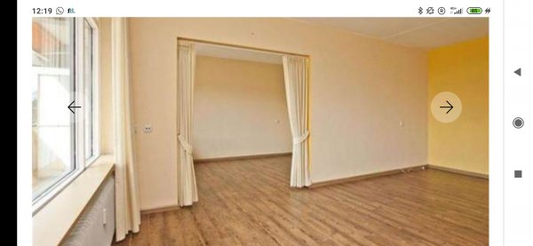

In mijn appartement wil ik twee gaten in dragende muren opvullen.
Het eerste gat is 2m breed en 2.10m hoog, die wil ik helemaal opvullen. De vloer gaat eruit dus ik kan alles direct op het beton zetten. Het liefst zou ik deze muur ook zo goed als mogelijk isoleren, deze staat namelijk tussen slaapkamer en woonkamer.
Het tweede gat (2.10m) wil ik deels dichtbouwen. Onder de 'balk' wil ik 90cm breed opbouwen en haaks daarop (op de foto naar rechts) nog een muur van 70cm breed, die door loopt tot aan het plafond (2.60m hoog)
Tegen deze muur komt aan de rechte kant een keuken, waarschijnlijk van de IKEA dus deze muur moet wel wat kunnen dragen (ivm met ophangen kastjes)
Beide muren zijn van beton en 18 centimeter dik.
Hoe zouden jullie dit aanpakken?
Ik dacht zelf aan gasbeton of gips beton, maar misschien is kalkzandsteen een betere optie?
Alvast bedankt.
Groet Oscar
