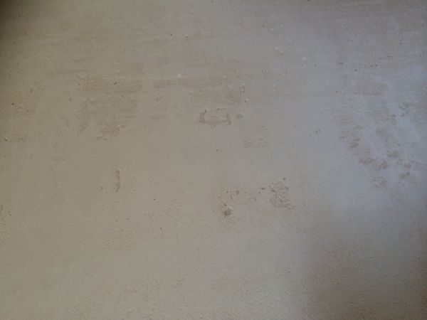

Ik heb mijn muren aangesmeerd met rotband en nu zit er dit in de muren(kijk foto)
Zal je dit blijven zien met verven of wat kan ik het beste doen?
Ja, dit blijf je zien.
Heb je wel voldoende laagdikte aangebracht en eea wel goed nagesponsd?
Oplossing is om met f&f of kant en klare stucpasta (zelfde leverancier) de wanden glad te maken. Wel nu eerst de bultjes eraf schuren, dat scheelt weer op het eind. Ook dan moet je nog licht naschuren...
