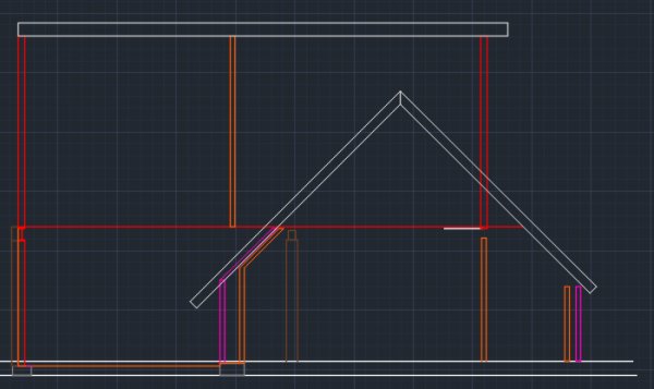

Schets van de muren:
Paars = buitenmuur
Oranje = binnenmuur
Grijs = dakisolatie
Bruin = eiken gebint
