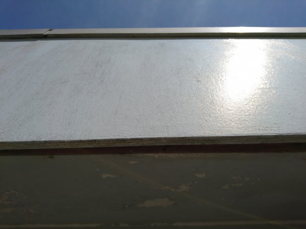

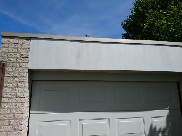

Boven onze garage zit een paneel Multiplex/Triplex en die wil ik graag gaan schuren en schilderen.
Geen idee wanneer de laatste keer is dat het is geschilderd, want ik woon er net (Bouwjaar 1990). Wel zie ik dat er allemaal rare haartjes op die plaat zitten. Triplex is meestal toch gewoon glad? Je kan het "harige laagje" er ook makkelijk aftrekken/brokkelen.
Weet iemand toevallig wat voor materiaal dit is? En hoe ik dit het beste kan schuren zodat het helemaal glad is?

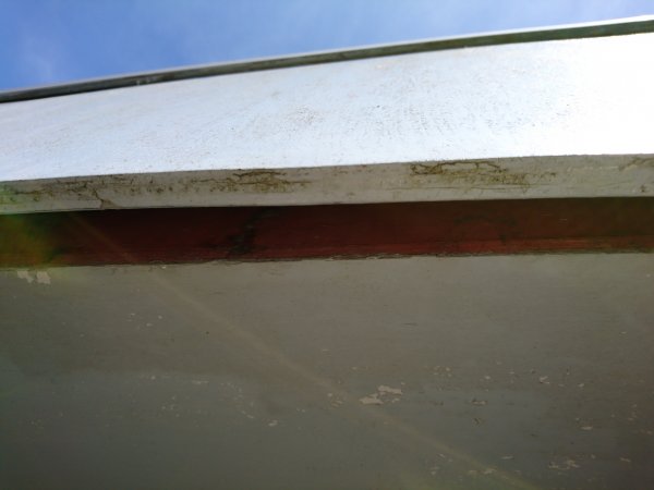

    Zou je een foto van de zijkant van de plaat kunnen plaatsen?
    Ronald89
    Hallo Walker,
    Hierbij een aantal foto's van die plaat.

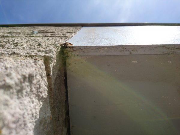

    Die plaat is losgekomen, moet nog opnieuw worden vastgeschroefd, vandaar die kier tussen de platen.

    Het lijkt mij geen watervast multiplex….
    Wgb
    Ik snap niet dat plaatmateriaal van hout altijd zo strak op of tegen gevelstenen wordt gezet.
    Het water blijft tussen of in die kieren kleven het hout gaat het water absorberen dus zie je dit soort problemen komen.
    Kees de schilder
    Dat plaatmateriaal is multiplex. Je kunt duidelijk de laminaatlagen zien. Door langdurige vochtinwerking verrot op de benedenhoek(en).
    U kunt proberen met een multi zaag een rot hoekstuk eruit te zagen en er een nieuw stuk met constuctielijm in te zetten. Dat wil wel lukken. Echter als het resterende deel contact blijft maken met de stenen heeft dat geen zin. Dan is de enige oplossing boeibord vervangen met multiprime en zorgen voor voldoende omtrekspeling aan weerszijden.
