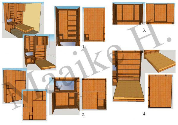

Hoi allemaal,
Ik heb een multifunctioneel meubelstuk ontworpen en er moet een prototype van gebouwd worden.
Nu ben ik bezig met scharnieren en welke verbindingen er gebruikt kunnen worden.
Hieronder is het ontwerp te zien.
1. is een kledingkast (links open, rechts gesloten);
2. is een bureau en opbergruimte eronder. Tegen de achterwand is een raam (links open, rechts gesloten);
3. Opbergruimte (links open, rechts gesloten);
4. Het bed met een opbergkist (links open, rechts gesloten).
Ik heb de volgende vragen:
1. Voor alle kastdeurtjes wil ik keukenscharnieren gebruiken: gesloten zie je aan de zijkanten geen randen, en open is het deurtje in het verlengde van het gedeelte waar het aan vast zit. Is een opdekscharnier hiervoor te gebruiken?
2. Niets bevat een handvat: ik wil het systeem Push-To-Open gebruiken. Waar moet ik rekening mee houden bij het bevestigen/in gebruik nemen van dit systeem?
3. Het bureau wordt open geklapt: welk soort klepsteun/klepschaar is het beste om hiervoor te gebruiken? Het mag niet "te aanwezig" zijn, maar moet wel stevig zijn om ook nog aan het bureau te kunnen werken.
4. Het bed wordt uitgeklapt. Ik heb nog geen systeem gevonden die in het bed kan worden verwerkt: waarschijnlijk zal het iets met een veer zijn, want naar beneden mag het niet te zwaar zijn, en bij het opklappen moet het ook soepeltjes verlopen.
5. Het geheel komt tussen twee muren in te staan. Aan de zijkanten en de achterkant mogen schroeven zichtbaar zijn, maar hoe kan een meubelstuk ook anders worden bevestigd? Bijvoorbeeld latjes onder de planken, of iets wat "onzichtbaar" is voor de planken?
Overige informatie over het meubelstuk: het wordt in twee delen gebouwd. Het bureau/kledingkast deel en het bed deel.
Dikte van de planken: 15 mm
Als hiervoor andere (betere) opties/mogelijkheden zijn dan zijn die welkom!
Alvast bedankt!
Groet,
Maaike
