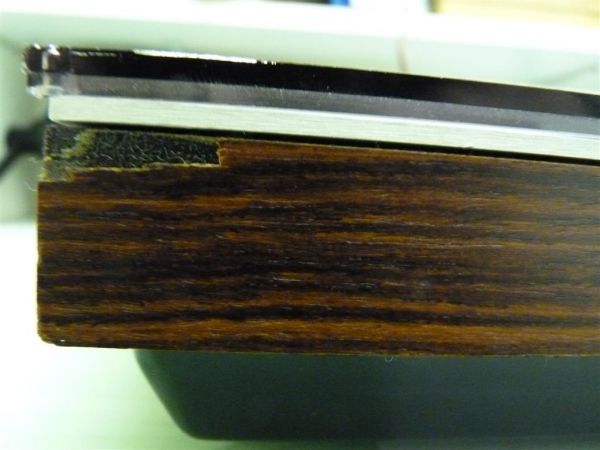

Hifi meubelstuk.
Pinokkio
Is dit op te lossen met kneedbaar hout?
Welke hout soort is dit (Teak ?)

Zo te zien is dit meubel met teakfineer beplakt.
Eventueel een stukje teak fineer in plakken als je dit te pakken kunt krijgen en anders vullen met houtvulmiddel.
Je zult het wel altijd blijven zien

Zit er aan het meubel niet een kant die je niet ziet waar ook zulk fineer zit?
Rechthoekig stukje uitsteken met een scherpe beitel en van de beschadigde plaats dezelfde vorm uitsteken en dan het stukje er in lijmen

Het lijkt mij eerder Zebrano, gezien de strepen? En dan met een wat gekleurde beits erover. Maar ik vind het lastig te zien op zo'n klein oppervlak.
Je kunt proberen een schilderbare vuller te nemen, en dan met viltstiften de kleur benaderen (en evt ook strepen trekken zodat het goed lijkt).
Als je dat niet gewend bent te doen is het idee van Frank wel lastig netjes te doen denk ik. Plus de strepen lopen dan niet door en dat blijf je zien.
Je kunt ook proberen een strook Zebrano- of ander lijkend fineer te bemachtigen en deze over de hele beschadigde kant plakken.
