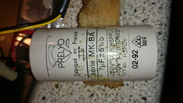

Ik heb een defecte motor van mn zonnescherm merk MADO.
Hij bromt alleen maar en er gebeurt helemaal niks.
Heb contact gehad met dealer deze zei dat ik dit niet zelf kon, en vertelde dat deze reparatie 650 euro zou moeten gaan kosten.
Kan iemand mij vertellen hoe ik zelf de motor kan verwijderen indien dit mogelijk is ..

A) een touw rond het scherm plaatsen zodat de arlen niet open kunnen gaan.
B) zijstuks aan de zijde van de motor demonteren
C) buismotor uit de as schuiven.
Op de motor staat een type (doorgaans somfy bij mado)
Ik vermoed dat de condensator stuk is. Deze laten vervangen of zelf vervangen

ik heb de motor eruit het is een somfy apollo 32/12
Ik heb de motor uit elkaar gekregen onderstaande condensator zit gemonteerd.. kunnen waar ik deze kan aanschaffen . conrad heeft alleen 8 UF is dat een probleem ??
en als ik een nieuwe wil aanschaffen wat is het vervangende type.
zonnescherm 5m en uitval 2,5m
Ziet u eens.
Ook onderdelenwinkels hebben meestal wel zo'n type liggen.
