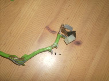

Na afloop van het (bonte ) programma loopt de motor niet meer: niet centrifugeren en ook niet gewoon lopen.
Ook werkt de elektrische ontgrendeling van de deur niet meer.
Bij aanvang van het programma neemt de machine mondjesmaat water
maar als je de knop doordraait naar een centrifugestand doet de motor nog steeds niets. Pomp werkt normaal, kuip wordt geheel leeggepompt
Kan dit een defecte pressostaat zijn? Hoe is deze te testen? Hoe bouw je hem uit? Het ding zit nogal ongelukkig gemonteerd.
Jos

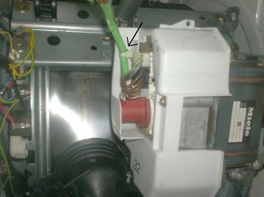

Josodl
Alles is gecheckt:
- koolborstels
- hoofdprint
- deurschakelaar
- schakelklok
- knoppenblok
en dit was dus allemaal NIET de oorzaak van het defekt.
Nu zit er in de motor een thermo-schakelaar die uitschakelt als de motor te warm wordt. Van de twee grijze draden die via een stekker op de motor van de schakelaar komen was er één, naast de ty-rap waar de kabelboom mee aan de motor vast zit ,gebroken.
Nadat de draad gesoldeerd was en afgeïsoleerd deed alles het weer.
