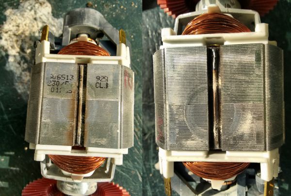

Ik heb een Metabo driehoekschuurmachine (DSE 300 Intec) gekregen met defect. Hij draait langzaam en brommend.
Ik heb hem opengemaakt en schoongeblazen, hielp niet.
De motor loopt rubberig als je hem met de hand draait.
Zou hij doorgebrand zijn? Fataal?

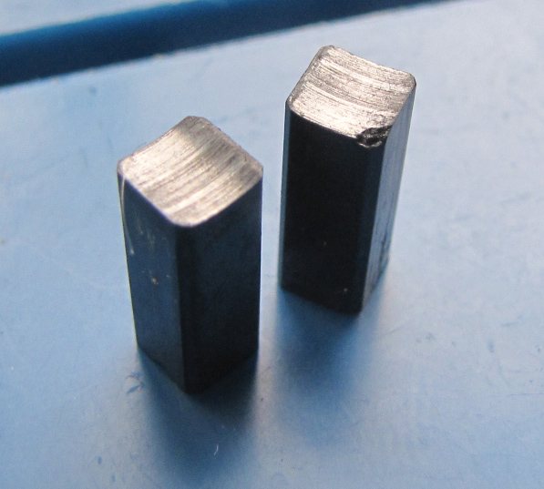

Controleer de koolborstels, ze moeten minimaal 5 mm zijn en als ze niet glimmen is het anker (rotor) defect, dat is het draaiende gedeelte van de motor.
Eventueel bij een ijzerwarenwinkel te bestellen, vraag eerst de prijs op want ze zijn prijzig.

Ik had eigenlijk gisteren al de koolborstels gecontroleerd, die zien er m.i. goed uit, zie foto. Ze glanzen en zijn ruim 1 cm lang.
Wat vreemd blijft: het rubberige draaien van de motor, des te vreemder zonder de weerstand van de koolborstels. Misschien kapot(te) lager(s)?
PROBLEEM OPGELOST!
Uit arren moede (omdat ik de motor niet echt uit elkaar kreeg) heb ik wat WD40 op de lagers gedaan, et voila! Draaien! Daarna nog wat naaimachineolie, alles geremonteerd en de Metabo doet het weer als een zonnetje.

Vandaag of morgen loopt het lager vast met het risico dat de machine eraan gaat.
De koolborstels zien er niet lekker uit maar dat zou kunnen liggen aan te zware belasting door het defecte lager.
