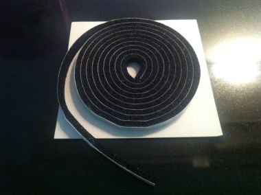

De kookplaat was gekit op het oude keukenblad dus heb ik alle kitresten verwijderd. Aangezien ik te horen kreeg dat je een gaskookplaat niet moet kitten (voornamelijk omdat het lelijk is) heb ik Zanussi gebeld en ze hebben me de volgende afdichtstrip gestuurd:
De afdichtstrip plakt aan één kant, bestaat uit een soort zacht schuimrubber, is 7mm breed en 5mm dik. Fantastisch, maar geen idee hoe ik dit moet monteren. Moet ik de rand plakken op de gaskookplaat, of moet ik de strip op het keukenblad plakken?

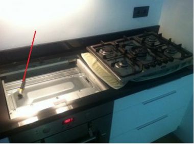

deze slang mag niet geplaatst worden niet hitte bestendig
je moet een rvs slang hebben.

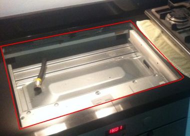

@ S.oldeerbout: de rode lijn is waar ik de afdichttape ga plaatsen. Zo bedoel je het toch?

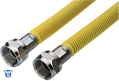

@ Henk253: Hey Henk, bedankt voor de tip! Hoe zie je of een slang van RVS is? De slang op jou plaatje is toch ook van rubber of zie ik dat verkeerd? Het is namelijk de originele slang die daar zit en je zou toch denken dat die goed is.. :?
Deze slang is van rvs is geribbeld en is geel gespoten
Flexibele RVS gasslang is verplicht voor het gedeelte achter inbouw-kooktoestellen, ovens, fornuizen, gaskachels etc. Deze duurzame RVS gasslang heeft een onbeperkte levensduur en heeft dus geen periodieke vervanging nodig in tegenstelling tot de rubber gasslang.

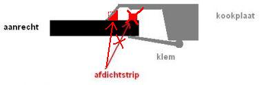

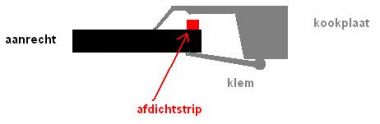

@ S.oldeerbout: Gisteren wilde ik mijn kookplaat monteren maar er gaat volgens mij iets niet helemaal goed. De afdichtstrip is niet 'hoog' genoeg om een volledige afsluiting tussen het aanrecht en kookplaat te verzorgen. Hieronder een tekening om het probleem te visualiseren:

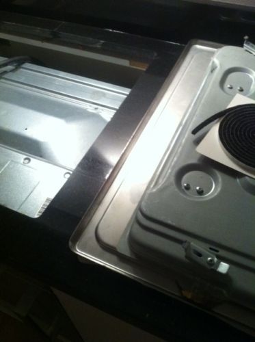

De rand van de kookplaat is nogal hoog. Zie hier een foto van de rand van de kookplaat ondersteboven:
Wat ik mij afvraag is of het erg is dat er ruimte ontstaat tussen de afdichtstrip en kookplaat. En zo ja, hoe moet ik de strip dan monteren?

Een kookplaat heeft een bepaalde inbouwmaat de zaagmaat.
Hier valt de kookplaat precies in.
Als de vangschaal ( het bovenliggende rvs blad ) verwijderd word bv voor reparatie word dit vanaf de bovenkant gedaan.
Het toestel ( de onderbak ) blijft dan gewoon zitten.
De onderbak is dan afgedicht met afdichtband.
Als dit niet kan dan is de zaagmaat te groot.
En ja dat is erg , want gooi dan eens per ongeluk een glas water om bij de kookplaat dit zal je oven in lopen.
Ps : waarschijnlijk was hij daarom gekit...

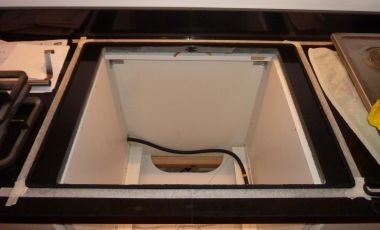

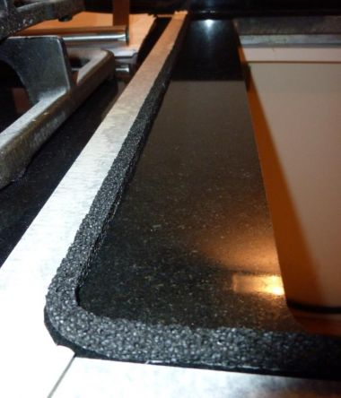

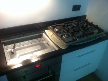

Ik wilde even een update geven hoe ik het uiteindelijk heb opgelost. Ik heb ervoor gekozen om de afdichtstrip onder de rand van de kookplaat te plaatsen. Ik heb eerst de kookplaat op de goede positie gelegd en met tape gemarkeerd hoe de kookplaat zit:
Vervolgens heb ik het aanrecht binnen de tape ontvet en de afdichtstrip een paar mm van de tape geplaatst:
Vervolgens heb ik mijn kookplaat teruggeplaatst. Omdat de afdichtstrip een paar millimeter van de tape af zit valt de afdichtstrip precies onder mijn kookplaat en zorgt het voor een goede afsluiting:
Of dit uiteindelijk de juiste manier is weet ik niet, maar het werkt voor mijn situatie. Ik heb daarnaast de oude gasslang vervangen door de gele flexibele RVS slang.
