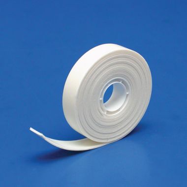

Gisteren even geprobeerd in mijn nieuwe toilet de accessoires op te hangen. Ik heb dubbel gebakken tegels aan de achtermuur zitten en heb geprobeerd te boren met een betonboor, maar helaas, ik kom niet verder dan enkele mm's.
Wat zijn de ervaringen met gebruik van montagekit of montagelijm voor dit soort zaken? Het betreft bijvoorbeeld de wc-borstel met een glazen schaaltje waar de borstel inzit. En een reserverolhouder voor 2 rollen.
Met dubbel zijdige foam tape.
Wel opletten dat er met dit koude weer geen condens op de tegels zit, eerst droog maken.

Heb ik vorige week gebruikt.. Van Bison, het zou 20kg moeten kunnen hebben, maar helaas. Na een aantal dagen kwamen ze allebei (met een dag ertussen) weer van de muur. Nu is de achterzijde van de accessoire-bevestigingen ook niet vlak. Misschien dat dat de oorzaak is.
Nadeel van sommige montagelijmen is natuurlijk dat het niet al te makkelijk meer te verwijderen is, maar ja normaal gesproken komen die dingen de komende jaaaaaren niet meer van de muur.
Het is niet voldoende dat de tegels droog worden gemaakt, ze moeten eerst verwarmd worden voordat er iets goed op plakt, of dat dubbelzijdig plakband of kit is maakt niets uit.
De tegels worden droog gemaakt, denkt men, maar bij deze temperatuur is de achtermuur kouder en slaat er onmiddellijk weer condens op neer, niet te zien maar genoeg om de kit of het dubbelzijdig plakband niet te laten hechten.
Maar dan zou het er toch vrijwel direct weer af moeten komen en niet pas een week later?
