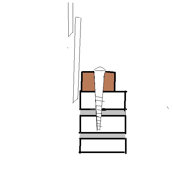

Ik ga op dit gemetselde muurtje een houtskelet bouwen. Ik krijg verschillende adviezen voor de montage van het hout op de bakstenen;
- slagpluggen (geadviseerd door houthandel, volgens mij sla ik dan de muur kapot?)
- chemische anker?
En in beide gevallen de vraag; boren in de steen of in de voeg?
Boren in de steen. Tot in de tweede steen. De bovenste laag komt in de loop van de tijd meestal los te liggen. Denk aan de druiprand.
Of een langer anker voor de muur langs vastboren in de vloer. Kan het ook beter tegen opwaaien.
