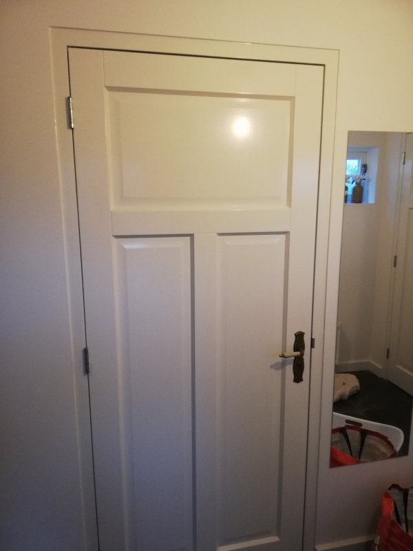

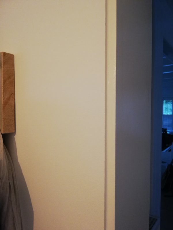

dit is een soort gelijk voorbeeld zo heb ik het stucwerk over het kozijn laten lopen. Argitraaf/koplatten vind ik minder strak. Na stukadoren afkitten en schilderen

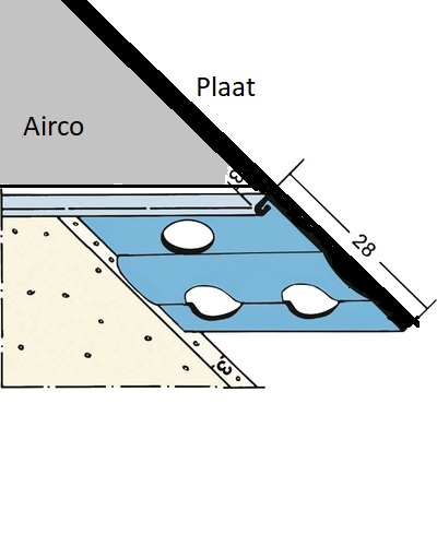

Mooi, ziet er strak uit! Dus als ik het goed begrijp moet ik de plaat dan rondom wat groter (breedte stucstop) dan de airco zelf maken en komt de stucstop op de plaat zelf met de opstaande rand nagenoeg tegen de airco aan?
Heb het voor de onderkant even proberen te schetsen.
Precies zoals je schets in de tekening. Mooi gedaan trouwens. Aleen moet de stucstop hechting hebben aan de muur. Op tekening is breedte 28mm. Dan is het de bedoeling dat de stucstop 26mm op de muur zit en 2 mm de plaat overlapt.
