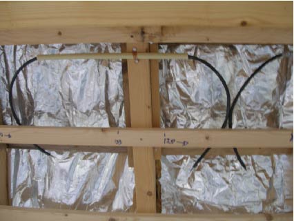

ik heb bedrading aangelegd in de muur: installatiedraad blauw/bruin/groen-geel dat naar de dimmer gaat, LED Dimmer 230V, fase aansnijding, inbouw.
Vanaf de dimmer heb ik een snoer (blauw/bruin, zo'n bundel dunne draadjes in zwarte rubber mantel) getrokken in een PVC-buisje, ook door de muur, omhoog naar het gipsplafond.
Er worden twee Led spots op aangesloten (fitting GU10) , met ieder een spotje van 4 Watt.
Vraag: kan dat wel met een snoer? (iemand zei dat het te warm zou worden).
Het plafond is nu nog niet afgestuct, dus nu kan ik het nog veranderen als dat moet...
Dank voor de tips!
Volgens de regel der kunst zou je hier hitte bestendig kabel moeten toepassen. Rubber heeft wat dat betreft betere eigenschappen als pvc maar weet je zeker rubber is en geen pvc? De hitte ontwikkeling bij ledspots zal nog wel meevallen maar als er halogeen spots geplaatst worden, wat in theorie mogelijk is, zou je een probleem kunnen krijgen met pvc mantel.
Volgens mij is het wel rubber want het is dikker en toch heel soepel. En er gaan echt LED's in, 4 W, geen halogeen.
Ik ga er maar van uit dat het kan, dan.
Dank voor je opmerkingen.
