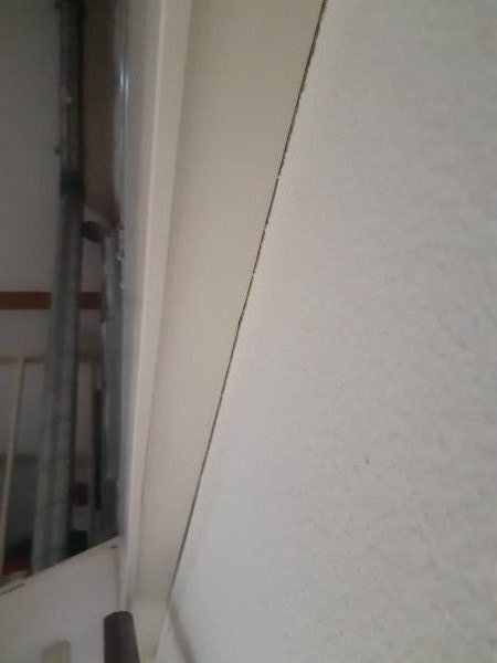

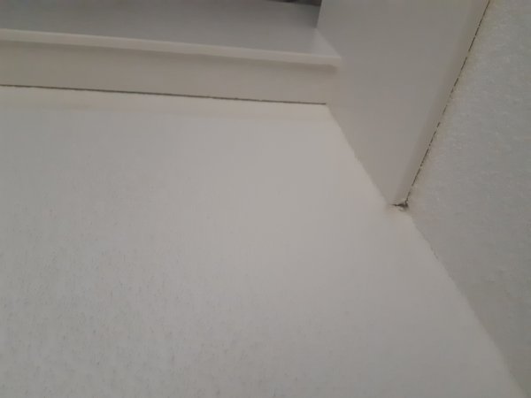

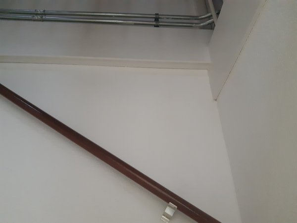

Ik ben een eind op weg met het verven van onze zoldertrap.
Er zit nog een uitdaging in en hoop dat iemand mij advies kan geven.
Nu valt het niet zo erg op met de schaduw, maar als je toch bezig ben wil ik dit stuk onder de koof ook gelijk meepakken.
Ik werk nu met een rollertje, maar die is minimaal 5cm
De koof is 4 cm.
Nu kan ik dit met een kwast doen, maar ik denk dat ik dan strepen van de kwast achterlaat.
Wie heeft er advies hoe ik deze het beste kan doen ?

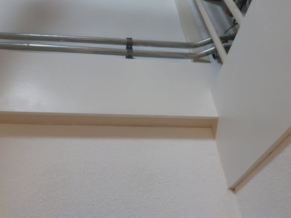

Mdo82
Natuurlijk ook nog even het resultaat laten zien.
Maar het ging van eigens met een kwast als je er maar even rekening mee houdt om hem nat te houden.
Kees de schilder

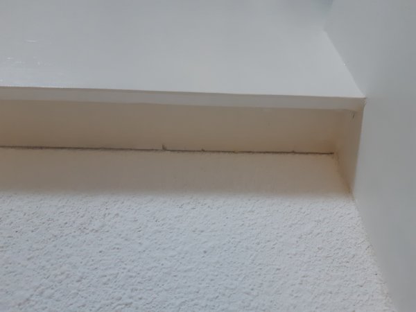

U had het helemaal strak afgemaakt door de naden tussen trapgat betimmering en stucwerk eerst dicht te zetten met een acrylaat ( non-crack) kit.
Een naad tussen twee lichte vlakken blijft altijd zichtbaar.
