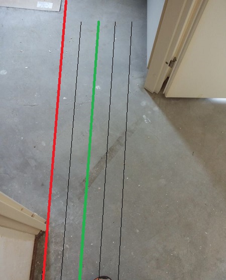

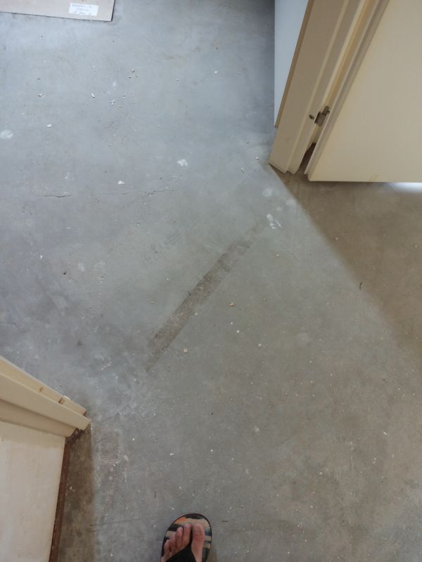

Moeilijke hoek laminaat. Hoe ?
Wij hebben nog nooit laminaat gelegd...vanwege het budget willen we dit nu zelf doen.
En aangezien hier ongetwijfeld leden zitten die al vaker met dit bijltje gehakt hebben, de volgende vraag:
Hoe leggen we het laminaat door deze deuropening heen richting de hal ?
De legrichting is van onder naar boven.
De linkermuur is de korte woonkamermuur...
De muur er tegenover dus de lange...daar moet je eigenlijk beginnen te leggen...
MAAR dan komen we misschien niet goed uit bij deze deuropening...
Dus is het logischer om dan maar hier te starten i.p.v aan de overkant van de woonkamer ?
(hebben we dit obstakel ook meteen gehad..)
Tips zijn welkom !!
Is het dan beter om te beginnen vanaf de groene lijn en vervolgens naar links en rechts te gaan uitmeten c.q leggen.
Of vanaf rood.
Of vanaf de linkermuur meteen met een hele plank te beginnen en maar zien hoe je rechts uitkomt ?
Ik had in gedachte om e.e.a eerst neer te leggen, om te kijken of het een beetje uitkomt alvorens serieus te gaan zagen etc.

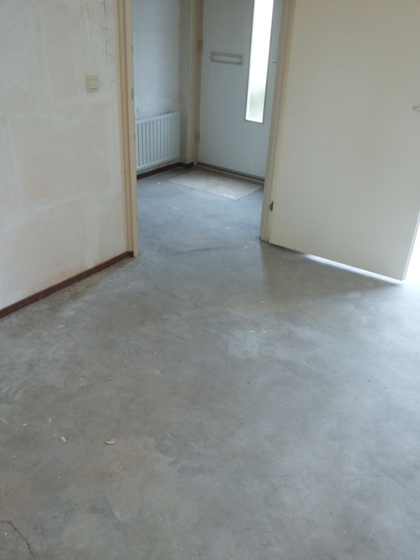

Laminaat word gelegen van "links boven naar rechts onder" i.v.m. de aansluitingen mes en groef.
Dus als u met u rug tegen een muur staat, dan bij de muur aan de overkant links beginnen, en gewoon doorwerken de kamers/ruimtes in.
makkelijker is het om in de grote ruimte te beginnen, en dan zo de hal in, waar u dus een gedeelte andersom moet leggen "van onder naar boven" maar dat is maar een klein stukje.
Idd in de deuropening beginnen en ik zou onder het kozijn door gaan. Misschien kan het kozijn iets hoger op of ik zaagde er een stuk onder af met een multitool.
Ik zou beginnen aan de wand waar je met de rechter schouder naar toe staat op de foto. Dan kun je gewoon leggen tot aan de muur woonkamer/hal en die uitsparen in het laminaat. Daarna gewoon weer doorleggen.
Begin je in de deuropening, dan moet je een stukje vloer andersom erin leggen.
Dat kon ook maar dan moet je wel goed uitkienen dat met een stootnaad bij de stijlen uit kan, anders krijg je een onmogelijk te zagen en leggen situatie.
Zolang je zorgt dat je met de lange zijde van het laminaat als het ware in de muur(woonkamer/hal) uitkomt dan lukt dat.
Dat wordt dus rekenen. :wink:
Gewoon links boven beginnen, en doorleggen, en zonodig om de deurstijlen zagen, het halletje een gedeelte andersom leggen, daar ontkom je niet aan.
Oké...Tot hier snap ik het redelijk..
Uitmeten lukt me wel..
Moet dus vooral hopen én zorgen dat we in de breedte goed uitkomen en dan maar tegen linkermuur woonkamer beginnen...en dan zo de deuropening opvullen..
Dan moet de hal een stukje andersom. Dat stukje is mij nog niet geheel duidelijk, maar dat komt hopelijk wel als het zo ver is.
Ik denk dan namelijk aan 2 groeven tegen elkaar bijv.
Maar dat is niet zo, toch ?
Het is gewoon omdat je de andere kant op moet werken.
Wil het ook netjes hebben liggen, je komt er immers binnen, het is een opvallende plek. Wil ook het liefst alle (door ons) onvoorziene problemen voor zijn.
Heb ook geen idee of al die hoekjes er in makkelijk mooi te krijgen zijn.

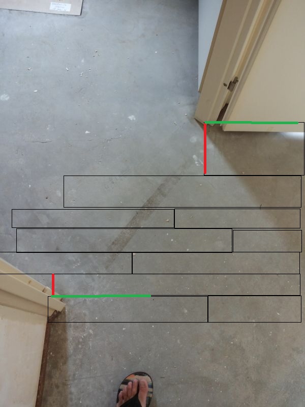

Als je zorgt dat je een beetje uitkomt zoals de groene lijn en oplet dat je de rode lijn/stootnaad ook daar kan maken dan moet dat goed komen.
Erg fijn dat jullie zo meedenken..
Bij de laatste foto Ralph...bij deze optie komt t laminaat haaks te liggen..in de breedte van de woonkamer dus..
Maar wij leggen het in de lengterichting...zoals altijd gezegd wordt dat dat 'hoort' .
