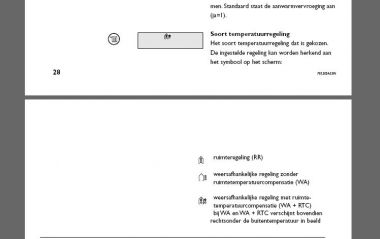

Mijn moduline 30 staat ingesteld op de weersafhankelijke regeling (WA) het wordt veel te warm De stook lijn ook aangepast helpt niet. Ik wil naar de Ruimteregeling (RR) Echter niet in de handleiding te vinden. Vraag hoe moet dit??
Ron321
Zie bladzijde 26 van deze pdf.

Inderdaad echter heb je dan al voor een regeling gekozen, maar die moet dus gewijzicht worden van WA naar RR Op pagina 26 wordt vermeld de temperatuurregeling die bij de betreffende (RR),(WA)of (WA+RCT) instellingen hoort. Echter wil ik deze wijzigen Graag slim advies!!

Dat slimme advies staat op pagina 27. :-|

Mogelijk heb ik mijn probleem niet goed geformuleerd Ik wil van mijn (wa) weersafhankelijkeregeling omzetten naar (RR) ruimteregeling.
In de woonkamer wordt het te warm de rest ook. Ik heb vloerverwarmig, radiatoren en convectors met thermostaten. De stooklijn heb ik verschillende malen aangepast en de ketel blijft continue op 45 gr branden. op pagina 27 staat de stooklijn!
