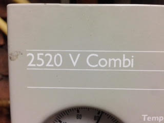

Moduline 15 op 2520V Combi werkend krijgen

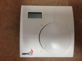

Voorheen had ik een Nefit thermostaat die mij niet de kamertemperatuur liet zien. Nu heb ik onlangs een andere gekregen en deze wil ik graag gaan aansluiten. Volgens mij is het de Moduline 15:

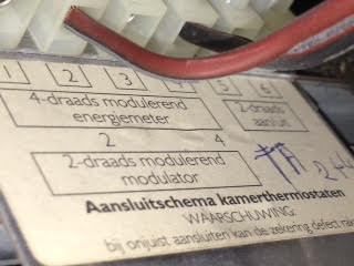

Probleem is nu dat de thermostaat de temperatuur niet weergeeft. Vandaar dat ik even bij de ketel ben gaan kijken hoe dit kaan en daar is het als volgt aangesloten, de rode draad zit op 2 aangesloten en de zwarte op 4:
Kan het zijn dat ik iets over het hoofd zie, of ergens iets anders moet aansluiten?
Ketel betreft:

Dat gaat niet werken.
Die moduline werkt volgens het nefit protocol wat nog niet bestond toen die ketel gemaakt werd.
Wat je nodig hebt is een nefit/fasto modulator thermostaat of een aan/uit thermostaat.
Kan wel werken. Als het niet werkt is je branderautomaat te oud.
Nieuwe automaten van deze ketel word met deze thermostaat geleverd, dus kan wel werken mits automaat nieuwste versie is.
Aanluitblokje hangt los in de ketel aan een metalen plaatje daar veranderd niks aan. Heeft puur met de software in de automaat te maken.
De kroonsteen op de foto zit op een los metalen hang plaatje. Deze hangt dus los van de Micron print. De kroonsteen is opgenomen in de kabelboom naar de print toe. Deze aanduiding heeft dus niets met de print zelf te maken.
De nieuwere print werkt idd wel met de moduline 15. Ik zou het alleen niet ombouwen om die thermostaat werkend te krijgen.
