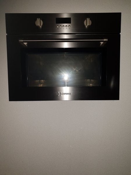

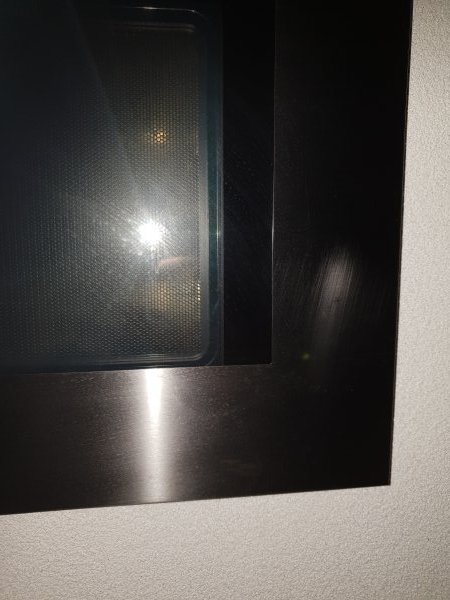

Mijn oven is beschadigt mijn schoonmaker heeft met schuursponsje schoongemaakt nu hele schuurvlek weet iemand hoe je dat weg kan krijgen
Wat meer info en een foto is welkom.
Waar zitten de beschadigen, op glas, emaille...?
Ik kan geen foto sturen hij doet niet ik probeer straks nog keer de sturen de schuurvlek is op het metaal het is niet rvs maar blik
Met een sterke autocleaner (Com...d) proberen de krassen eruit poetsen.
Poets niet door de lak heen, als die erop zit.

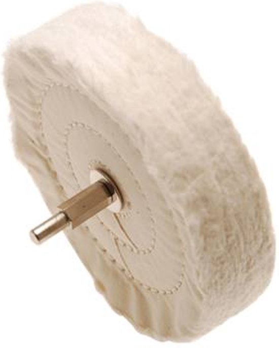

Met een doek polijsten in 1 richting, geen roterende machine of een schuurmachine gebruiken, dan loopt u kans kringen te krijgen in het oppervlak.
Polijstschijf loopt in één richting, dus geen kans op ronde beschadegingen.
Zo'n schijf krast toch al nooit.
Hey Jan en bob wat voor spul moet ik daar voor ophalen en welke doek? Krijg ik die plek dan helemaal weg of word het dan minder ps is de glans niet weg krijg ik die dan terug
Ik heb al aangegeven, auto cleaner, of een polijst schijf in een boormachine met polijst vet/pasta, deze schijf kan niet krassen, auto cleaner krast ook niet.
(Neem een kleine maat polijst schijf)
Zie voorbeeld polijst schijf:
Wat De Bob aanraad is prima spul, ik zou het alleen niet met een machine maar met de hand doen maar dat is misschien iets persoonlijks.
