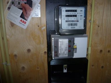

Van onze "nieuwe" woning (bouwjaar 1999) heb ik 2 foto'tjes gemaakt van de electra en dit roept enige vragen bij me op.
De situatie:
een dubbeltariefmeter en een eenvoudige groepenkast (ABB)
mijn vragen hierover (van onder naar boven zeg maar)
1 wat is de kleine witte schakelaar onder de meter? Er staat iets van AEG D40 Etta E015 op.
2 onder de dubbeltariefmeter zelf zit nog een grijze unit? wat doet deze en verbruikt dit ding zelf ook stroom? (ik zou liever een eenvoudige enkeltariefmeter willen)
3 Hoe "modern" is deze hafonorm groepenkast van ABB nog? Passen de schakelaars van nu er ook in? Kan deze kast eventueel met nieuwe componenten opnieuw opgebouwd/ingericht worden of moet dan de kast zelf ook vervangen worden? (andere opbouw, connectors of zo?)
4 Hoe is de kast eigenlijk opgebouwd? (algemene vraag) Er zitten 2 rijen in waar vanalles in geplaatst kan worden zeg maar. Zijn de schakelaars altijd met draden 1op1 met elkaar verbonden of gaat dat (gedeeltelijk?) via de rails waar de componenten aan vast gezet worden?

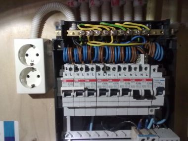

5 Omdat de groepenindeling verouderd is, zou ik deze in de toekomst netjes willen updaten. Waar loop ik tegenaan? Nu is er 1 aardlek voor de groene groepen de rest dus niet via aardlek geschakeld? Als de stopcontacten in huis niet geaard zijn, heeft het dan zin om die groepen via een aardlek te schakelen? Ik wil dan overgens ook alle stopcontacten van aarde voorzien, dus ook de extra aardedraden aanbrengen. Er zitten nu 8 groepen in (1 is de dubbele kookgroep), dus kom ik al uit op 3 aardlekschakelaars. Een hoofdschakelaar zit er geloof ik ook niet in? Zoals bij vraag 3 en 4 aangegeven ben ik benieuwd hoe e.a. in de kast verbonden is en of deze kast dus nog van deze tijd te maken is!

Het witte schakelaartje onder de meter is je hoofdzekering van 40A, hier als automaat uitgevoerd.
Het grijze kastje onder de meter is een TF ontvanger, deze schakeld de meter om naar dag of nacht tarief. De TF ontvanger zal wel eigen gebruik hebben maar dat wordt niet gemeten door jouw meter.
De "dubbele" kookgroep telt als één groep, bij meer als 8 groepen moet er een derde aardlekschakelaar bij geplaatst worden.
Je kan de wcd's in je huis van randaarde voorzien, hiervoor hoeft de meterkast niet aangepast te worden. Alleen geel/groene draden bijtrekken en de wcd's vervangen.

als ik de zekering-automaat omzet, is dan alles spanningsloos? Werkt dit dan ook als een soort hoofdschakelaar?
Als je de automaat omzet is inderdaad alles spanningsvrij. De automaat heeft niet de functie van hoofdschakelaar (maar werkt wel zo)
Bij aanpassingen ga je er ook tegenaan lopen dat je 1 aardlekschakelaar voor iedere 4 groepen moet hebben. Ik zie er nu volgens mij maar eentje.

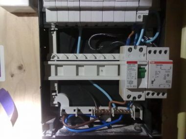

Nu we de sleutel hebben, heb ik hoofdschakelaar maar eens omgezet en het "kastje" eens opengemaakt.
De aadlek is geschakeld over de laatste 4 groepen.
Wat me opvalt is dat er dus 1 dubbel busboard in zit en dat de laatste (Hager) automaat dus met draden is aangesloten op de aardlek (past natuurlijk niet op de busboard).
Verder zit er een aardedraad in iedere buis, maar heb ik alleen in de keuken en garage geaarde wcd's :cry:
En de wcd naast de groepenkast is met 3 zwarte draden aangesloten :?:
Telt de kookgroep als 1 groep? kan deze samen met de nog zonder aardlek geschakelde groepen op 1 aadlek gezet worden? Dan kan het busboard zo blijven en hoeft er 1 aardlek en een hoofschakelaar bij. (en dan vervangen we de hager ook maar door een ABB die met het busboard mee kan :D
Een kookgroep telt idd voor één. Die mooie krullen mogen zo niet meer gemaakt worden en drie zwarte draden naar die WCD zijn prutswerk. Verder kun je het, in grote lijnen aanpassen zoals voorgesteld, maar laat dat, zoals gezegt, vooral lekker aan een installateur over.

Aan de eis dat de installatie in 1 handeling spanningsloos is te maken wordt voldaan door de 40 ampere installatieautomaat van de netbeheerder en maakt een hoofdschakelaar overbodig.
Verder is het wel verstandig om de groepenkast te laten aanpassen. Een installateur ter plekken ziet meer dan dat wij een goed beeld krijgen van jou installatie.
Als ik het goed zie heeft de kast zwaar te leiden gehad aangezien de automaten beschadigd zijn waarschijnlijk met een verkeerde schroevendraaier en de niet echt nette uitbreiding.
