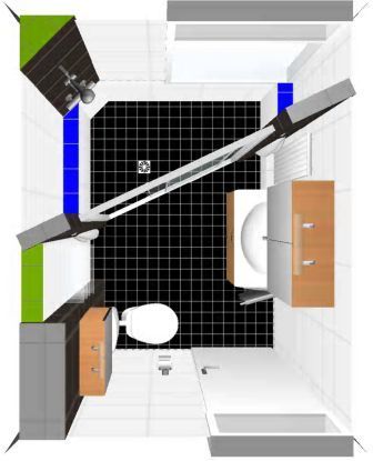

Ik heb woning aangeschaft met nog de originele badkamer erin uit de jaren 70. Tijd om deze geheel aan te pakken dus. Na lang stoeien met de ruimte (1,90 x 2,40, bestaande aan- en afvoeren, groot raam) en de wensen (toilet, badkamermeubel en ruime douche) ben ik tot de volgende indeling gekomen:
Om zover te komen moet er dus aardig wat gebeuren wat mij weer de nodige vragen oplevert. Ik doe normaal al het kluswerk in huis zelf maar….dit wordt mijn 1e badkamerproject dus hier nog niet echt ervaring mee.

Deze wil ik dus grotendeels met voorzetwandjes wegwerken. Dat zijn de groene en blauwe wandjes die je ziet bij het bovenaanzicht. De groene lopen door tot het plafond, de blauwe tot ongeveer 80cm. Die 80 cm omdat ik zo niet van de gehele muur 10cm verlies en zo gelijk een mogelijkheid heb de fles shampoo en dergelijke een plaatsje te kunnen geven. Alleen een lage koker op de vloer vond ik zelf minder.
Die voorzetwanden wil ik maken van watervaste gipsplaten op wat houten latten en deze platen vervolgens betegelen. De leidingen wil ik isoleren met van die isolatie die je er zo overheen kan schuiven. Is dit zo voldoende? Of moet ik nog met andere zaken rekening houden? Wordt het erachter te nat door condens op de leidingen? Kan ik hier gewoon koperen buis met knelkoppelingen voor gebruiken of het beste solderen (ook in schuine wand in de hoek)

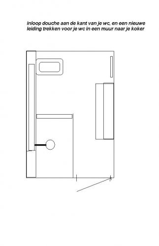

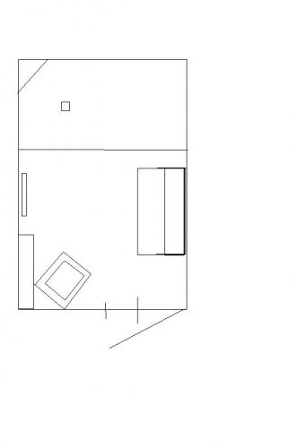

Ik heb gewoon een simpele tekening niet zo mooi als die van jou
ik zou er voor gaan om de deur anders te openen geeft meer ruimte
ook een hoek reservoir plaatsen met een verkorte wc pot
je hebt nu een grote douche
ik zou er ook voor gaan om die vloer er uit te halen en een nieuwe douche put te plaatsen, vaak heb je als je bad kamer klaar is lekt je ouwe put op eens en dan kan je weer gaan slopen

Voor het uitleggen van hoe en wat voldoet een simpel tekeningetje natuutlijk prima. Met die van mij krijg je alleen een wat betere indruk hoe het er uit kan gaan zien, met kleuren e.d. Die tekening heb ik overigens gewoon met een programma gedaan zoals ze op verschillende badkamerwebsites zijn te vinden. Ik weet alleen niet of ik die link hier mag plaatsen. Het is in iedergeval een aanrader voor iedereen die een badkamer wel maken/aanpassen om even mee te spelen. Mooi in 3D en kleur. Makkelijk in gebruik en nog af te drukken ook.
nu even je opmerkingen:
De deur. Die gaat nu inderdaad naar binnen open en dat is wel beperkend met de indeling. Naar buiten laten openen levert echter ook weer problemen. Zijn metalen kozijnen en ben bang dat ik meer sloop bij het omdraaien daarvan. Ook zit die deur dan niet helemaal prettig, is een kleine ruimte waar ook nog eens een trap op uitkomt. Deur naar binnen valt op zich nog wel mee, je kan toch niets vlak voor de deuropening plaatsen.
wc: ik wil als het even kan de huidige (onder)afvoer blijven gebruiken. Ik wil wel een mooie praktische badkamer maar ben niet op zoek naar extra werk. Geef persoonlijk ook al niet de voorkeur aan een hangend toilet, ben veels te bang voor eventuele problemen in het binnenwerk. Vind de positie zoals ik hem in de tekening heb staan (is ook de huidige plek trouwens) eigen wel prima.
Douche: Ik heb aan jou positie van die doucheruimte gedacht zo. Alleen zit er in die muur dus een groot raam die dan meer dan de helf van de doucheruimte beslaat. In de hoek bij het putje is meer de hoek waar ik de douche wil plaatsen. Daar sta je nog een beetje achter een muur. En om wat ruimte daar te winnen heb ik de douchewand dus schuin geplaatst. Aan de linkerzijde begint hij met 120 cm om rechts ongeveer op 45 cm uit te komen. Hierdoor heb ik dan aan de rechterkant ook lekker de ruimte voor een wastafelkast van 80cm breed en kan de deur ver genoeg naar binnen open.

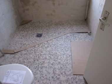

De vloer is er ondertussen uit. Gisteravond gelijk een boorhammer aangeschaft. Vanmorgen weer terug naar die zaak... even nog 57 euro terugkregen ivm laagste prijsgarantie :lol: Dat was het heen en weer rijden toch wel weer waard. Ook maar gelijk een douchegebeuren aangeschaft. Regendouche met handdouche van bekend merk. Was wel een aardige aanbieding.
En vanmiddag toch ook nog even tijd gevonden om die vloer eruit te halen. Grootste gedeeltje ging toch makkelijker als dat ik eerst dacht. Alleen het diepere douchegedeelte was even werken, maar het apparaat heeft zijn werk netjes gedaan. morgen eens zoeken waar de afvoeren precies lopen en hoe ik ze wil hebben net als de leidingen. Het uithakken van de vloer biedt toch weer andere inzichten gelijk moet ik zeggen, geen spijt van het hakken dus. Die schuine douchewand wil ik nu toch nog een slagje schuiner maken zodat de douchehoek nog net even wat groter wordt.

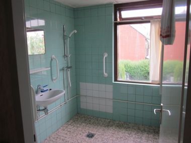

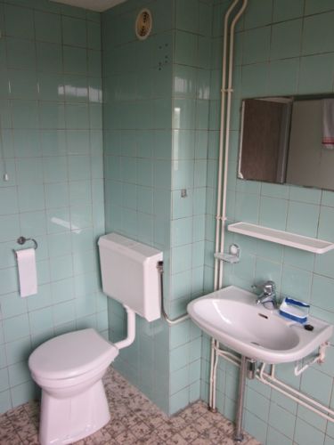

Zo was tie... niet echt mijn smaak :(
Was nog in originele staat.
Het toilet met koof en wateraanvoer

De tegels zijn er allemaal al uit. Wil nu dus kijken hoe de afvoeren lopen. Even boven dat rechter stuk karton zie je nog een afvoer ook, die was van de wachmachine, daarboven hangt (hing ondertussen) de waschmachine schakelaar. Wil dus leidingen van links naar de wastafel laten lopen, en ook de afvoer tot onder de wastafel. En dan heb doucheputje weg... en die vervangen door een drain tegen de linkermuur. Zal daar zo nog even plaatje van zien te maken ..

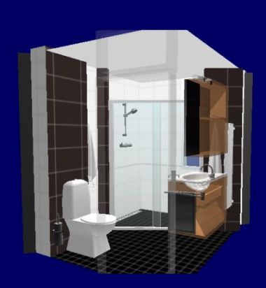

Zo... plaatje is er nu ook ... dit is zoals ik het nu in mijn hoofd heb...

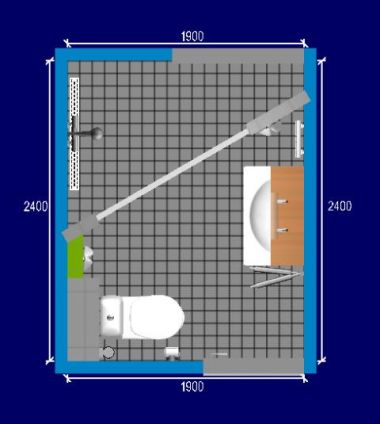

Badkamer is 190 breed. Dus met een douchebak van 80 heb ik dan nog over: 190 - 80 (douchebak) - 26 (koker) = 84 cm over. Das niet echt veel om daar nog een wastafel met kast in kwijt te kunnen... met een diepte van zeg even 50cm hou je dan nog 34 cm over om te lopen/staan.... das wel erg smalletjes.
In badkamerzaak kwamen ze al met indeling zoals jij hem nu hebt maar dan de wc en douche andersom...dus wc op org plek. Maar dan heb je ook nog maar een cm of 6o over...das ook niet echt ruim. FF je kop onder de kraan zal al niet echt meevallen dan. Of de lades van de kast openen. Al met al zit dat raam behoorlijk in de weg :D beperkt me behoorlijk qua indeling. Je kan de wastafel ook niet echt verder die kant op doen want dan hangt hij weer deels voor het raam, das ook weer geen gezicht.
heb al aardig wat lopen schuiven...maar kom telkens toch weer op die schuine wand uit... heb zo naar mijn mening
- Een grote douchebak
- Lekker veel ruimte voor de wasbak
Het zal vast niet een veel gebruikte opstellingen zijn maar ik denk dat het wel lekker praktisch is zo... hoewel het raamkozijn wel even een aandachtspunt is zo....het zit toch in de douche bak nu :roll: maar hoe nat dat gaat worden? maar aan de andere kant...vroeger zat daar ook niets anders dan alleen een gordijntje denk ik.....

Ik vind het erg creatief.
Maar ik vind of denk ook dat je te weinig radiator kan plaatsen.
Kan je die schuine wand nog iets verder of volledig in de hoek plaatsen.
Daarmee krijg je ook iets meer armslag aan de wastafel.
Midden toilet tot de wand 35 cm is ook nou ja het gaat net maar ik denk als je daar zit dat je een gevoel krijgt van toch wat krap in zo'n mooie badkamer.
Ik vraag me ook af als je de douche kop uit het plafond kan laten komen of je plek niet prettiger wordt om te douchen.
Kan je met dat programma er geen mens in projecteren. :wink:
