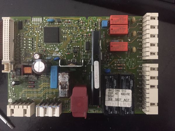

beste lezers, ik zit met het volgende probleem Als ik de wasmachine probeer aan te zetten brand alleen het lampje boven de aan / uit-knop de rest van het bedienings paneel doet niks nou heb ik de printplaat uit de wasmachine gehaald maar daar valt wijnig aan te zien weet jullie mischien een oplossing gr sven. Enr wh61381sn /01fd 8002 00311

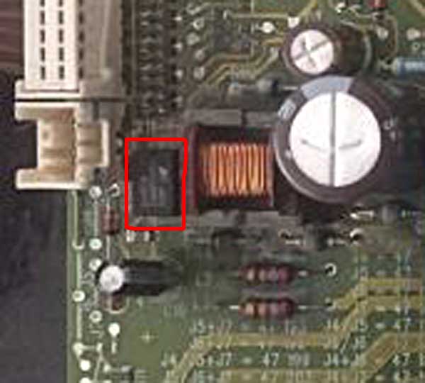

Een veel voorkomende oorzaak is een defect IC in de voeding op de printplaat.
Vermoedelijk is dat het IC in deze uitvergrote (en daardoor onscherpe) foto:
Dat IC heeft dan als nummer bijv. LNK364, TNY264 etc, waarbij verschillende nummers mogelijk zijn. Vaak is er ook nog een weerstand en eventueel ook nog een spoeltje defect als gevolg van het defecte IC. Dat is meestal optisch (aan de buitenkant) waar te nemen, het defect aan het IC zelf niet.
Vervanging (op de gok dus) van de betreffende defecte componenten kan dan helpen, maar daarvoor moet je wel iemand kennen die dat voor je kan solderen, en je hebt de betreffende componenten nodig. Die je o.a. in Duitsland als sets op een grote verkoopsite kunt bestellen, of ze dat ook in NL hebben weet ik niet. Als zodanig zijn dat soort onderdelen meestal niet erg duur, verzendkosten zijn soms hoger...
