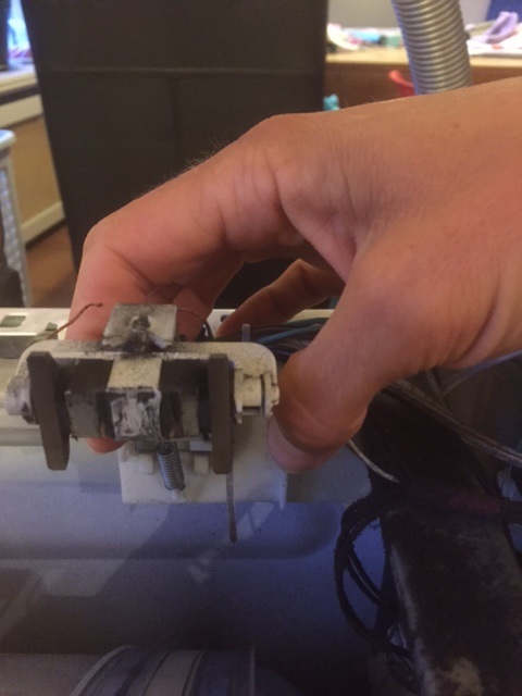

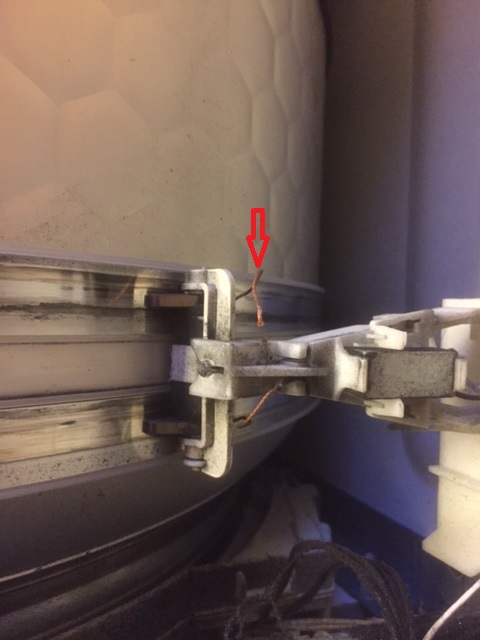

sinds vandaag wordt de was niet droog als ik kies voor bv. kastdroog. Kies ik voor het programma warme lucht. Dan droogt de was wel. Alleen is het dan op basis van tijd. Niet handig, met het sensorprogramma is het fijner. Maar als ik deze kies, stopt hij al met een paar minuten en geeft hij aan dat hij klaar is. Wat zou er aan de hand kunnen zijn?
Roewi
De stoute schoenen maar aangetrokken en de deksel van de bovenkant verwijderd. wat me opviel was dat een draadje dat gekoppeld was aan de koolborstels die op hun beurt contact maakten met de trommel zelf los was geraakt. Heb dit vanavond vast gesoldeerd. Hopelijk heeft dit het probleem opgelost. zal morgen hiervan nog 2 foto's plaatsen. Hoor ook graag of iemand kan aangeven of de koolborstels nog voldoen op basis van de foto. Ze maken nog contact met de trommel, maar goed hoor dat graag.

Rusako
even deze 2 vervangen voor nieuw zo te zien hard nodig!
deze is voor de vochtmeting!
