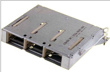

Kan u iets precieser zeggen hoe het element te vinden is?

Dit is het verwarmingselement.
Een clixon is meestal een rood pennetje wat je weer in moet drukken als als het er als beveiliging tegen oververhitting uit geschakeld is.
