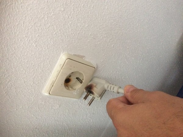

Ik heb een Miele (want: er is geen betere) wasdroger van 10 jaar oud. Nu blijkt de stekker te smeulen. Telefonisch contact met Miele resulteert in het vermoeden dat het aan het stopcontact ligt. Dat lijkt mij twijfelachtig en ik vertrouw die droger eigenlijk niet meer . Er komt nu een monteur kijken...
Overigens,droger zit op een aparte zekering.

Hoe ziet de stekker eruit, graag een foto.
Als deze ingebrand is, stekker en wandcontactdoos beide vervangen.

U trekt conclusies die niets met de verbranding van de wcd te maken hebben.
Voor 90% zeker dat de klem in de wcd verbrandt is, de poot van de stekker ziet er niet verbrandt uit.
Wel allebei vervangen.
Apparaatsnoeren zijn te koop bij de onderdelenwinkel.

Dan ga ik eerst eens met de elektricien praten die dit heeft aangelegd.

Een vraagje zit deze stekker continu in het stopcontact, dus wordt er nooit uitgetrokken?
