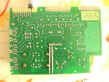

Nog even wat gemeten maar het enige wat ik zelf kan is de transformator. Helaas daar geen schema van. Als ik meet op de punten waar ik denk dat de aansluitingen zitten (zie foto). Heb ik alleen 105 Ohm op de twee contacten, verder niks (ook boven gemeten tussen elk contact). Waar ik een meetwaarde heb is aangegeven met tandenstoker. Zelf denk ik dus nu dat het de trafo is ?.
Of is dit normaal bij deze trafo, mijn meetbereik is tot 2000kOhm[/code]
