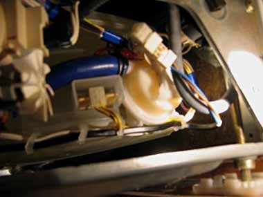

Ik heb lekkage rechtsonder, lekt uit de plastic unit waar de wateraanvoer op binnenkomt. als ik programma start dan druppelt het vrij snel, daarna 1 drup in de 3 seconde ongeveer. de aansluitslang zelf is goed
Iemand een idee waar kan de lekkage vandaan komen ?

Vermoedelijk zal de moer van de bovenste sproeiarm lekken, zit in de waskuip bovenin.

Dank je wel voor de suggestie, ik ben direct gaan checken en wat denk je?
De sproeiarm-moer lekt inderdaad hoogstwaarschijnlijk.
Het onderdeel zit helemaal bovenin, boven de speciale bestekschuiflade.
De moer is van kunststof, het schroefdraad is versleten... en ook het andere geval van kunststof ook met schroefdraad is versleten, na loshalen kan ik deze er ook niet meer opdraaien.
Er zit veel zeep aan het onderdeel dus vermoedelijk komt slijtage daardoor.
Sproeiarm zelf mankeert niets aan trouwens.
Dat wordt dus onderdeel bestellen en hopen dat dit het euvel is.
Snap niet helemaal hoe dat water dan onder de machine terecht komt trouwens!

Lekt volgens mij toch ook uit de unit bij wateraanvoer,
kan dat ook van binnenuit lekken door een versleten rubber ofzo ?
je ziet nattigheid in de naad van de unit, dat sijpelt naar beneden...

Vervang eerst maar de moer van boven, water loopt van boven naar beneden door en twee lekkages in een machine komt weinig voor.

Ok, de moer is vervangen maar lekkage is er helaas nog steeds.
De witte plastic unit waar dus de watertoevoerslang op aangesloten zit druppelt sneller als ik er op druk. Het lijkt dus zeker dat dit onderdeel lekt.
Ik vraag me af hoe dit kan lekken! Maar goed, ik kan de machine niet zelf uitbouwen, denk ik. Het zit er in dat ik toch externe hulp moet inschakelen als dit onderdeel vervangen moet worden.

Ik ga toch maar uitbouwen van het weekend, moet de hele handel gewoon naar voren schuiven op een paar balken... zal dan de slang even checken en eventueel de plastic unit, hoe heet dat ding, waar de aanvoerslang vast op zat vervangen.
Kan zijn dat door slechte doorvoer van water de druk in deze unit te groot is geworden waardoor deze nu lekt.
Iemand enig idee hoe kan ik testen of dat ding lek is? Of zal ik maar
gewoon even een nieuwe bestellen?
Wie weet raad?

Als deze niet bij de aansluitingen van de slangen lekt, dan misschien toch een scheurtje in het kunststof van deze doorvoer-hoeveelheid meter.
(bestelnummer: 4859961, prijs ca 44 euro)
