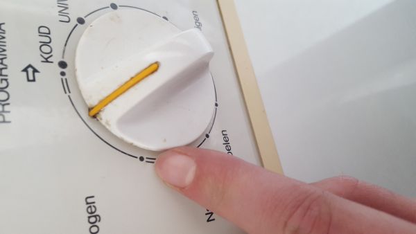

Na een slang vervangen te hebben omdat de vaatwasser lekkage had, vliegen de stoppen er telkens door (met een enorme knal) op het moment dat de machine heeft afgepompt en aan het drogen gaat. op de plek waar ik aanwijs op de foto. Verder werkt de vaatwasser prima. Heeft iemand hier een oplossing voor?

Ik heb een slang binnenin de vaatwasser vervanegen, welke van de temperatuurregelaar naar de pomp loopt (als ik me het nog goed herinner), deze was gescheurd. Tijdens de lekkage is dit probleem begonnen.
Na het verhelpen van de lekkage was dit probleem helaas niet verholpen.
Op het moment dat er meerdere apparaten op dezelfde groep zitten wanneer de vaatwasser loopt, zoals de combimagnetron die op stand-by staat, is het de aardlek, anders alleen de stop van de groep waar de vaatwasser op zit.
Het viel me vandaag op, wanneer ik zelf met de knop door het programma heen draai (dus iets sneller dan de machine dit zelf zou doen), van naspoelen na drogen, is er niks aan de hand.

Dan zou mijn 1e insteek Zijn om goed naar alle elektrische componenten / aansluitingen te kijken of deze goed droog zijn.
Je hebt dus een sowieso een sluiting tussen fase en aarde ; waardoor er overstroom en stroom naar aarde loopt
