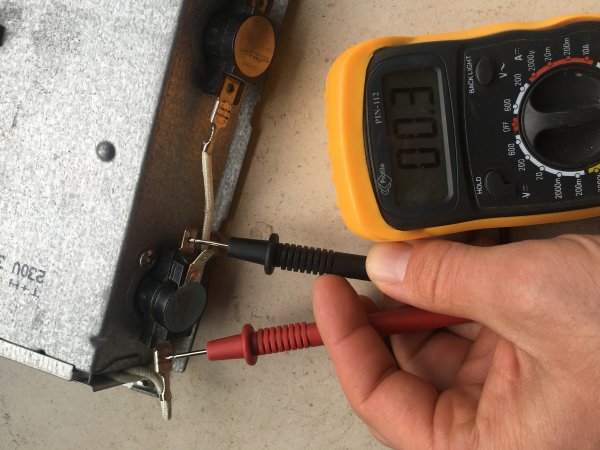

Mijn Miele T430 geeft geen warme lucht meer, voor de rest werkt ze perfect.
Kan iemand mij zeggen wat ik precies moet uitmeten en vervangen om ze opnieuw te laten werken? Alvast heel erg bedankt!
Tussen de witte draden een lage weerstand. iets van 13 tot 26 ohm.. het element zelf.

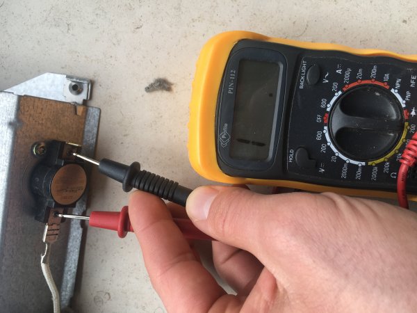

en dan beide thermische beveiligingen 0 ohm
en het geheel staat in serie dus 13..26 ohm
meet je oneindig hoge weerstand dan is er iets stuk
kzie een 2e hands voor 65 euro.. kstuur je dat in pm.
15,6 ohm tussen de witte draden, dus dat zit goed.
Kan je me zeggen welke beveiliging(en) ik dien te vervangen en waar ik deze kan kopen?

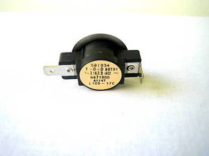

Ik denk dat dit hem is...
Thermostaat droger Miele 100 graden, Artikelnummer: 6671900
kost 26 euro excl verzenden, op dezelfde site die ik je gestuurd heb....
Miele thermostaat voor verwarmingselement droger
Origineel Miele
Origineel nummer 6671900, 2911022
EAN nummer 291102100013, 8713411117831
Past in o.a T452, T510
Afmetingen Lengte 5cm, Breedte 3,5cm, Hoogte 3cm
Geschikt voor o.a T362, T436, T547, T580C, Meteor, Novoduo

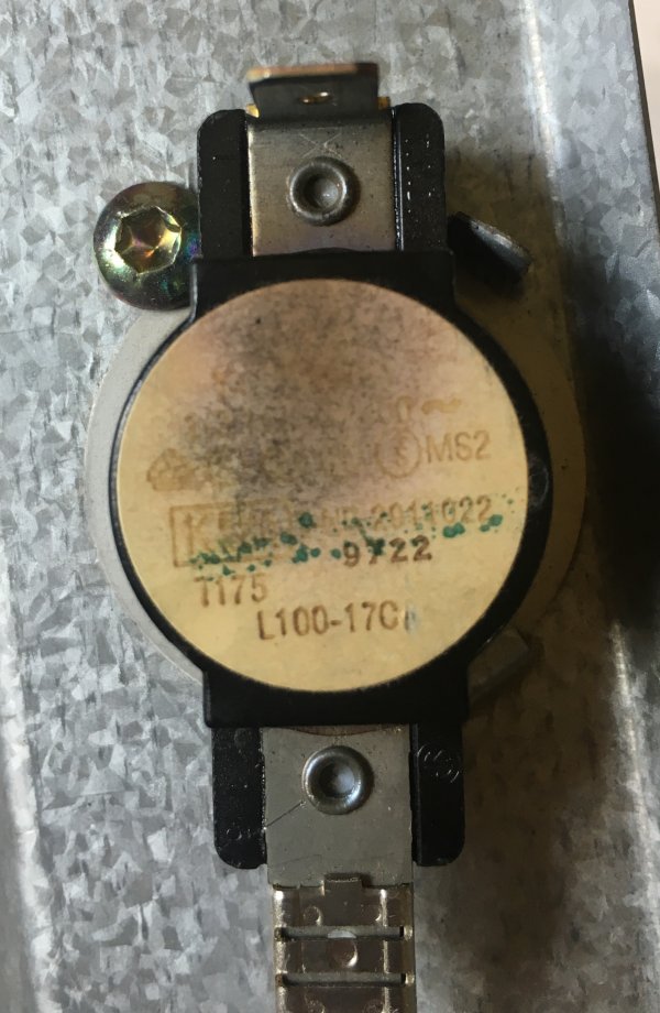

2.26.62.29-0​
De sticker heeft jammer genoeg zijn beste tijd gehad. :/
Ik las dat je beide thermische beveiligingen steeds tezamen diende te vervangen. Dat klopt niet?
Heel erg bedankt voor het advies en opzoekwerk Erik!!
Yep ..ok L100 17C
Samen vanvangen kan maar hoeft niet.
is pas relevant als je een monteur laat komen, die is veel duurder.
zie het net zo als het afvies van autokoplamp defect, vervang ze dan beide.
maar in dit geval zijn het niet 2 dezelfde componenten.
en gezien de leeftijd van het apparaat is mi dit nu vervangen voldoende.
