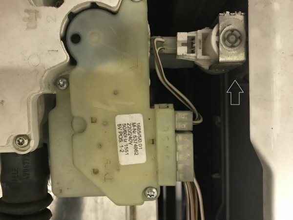

DE miele W3756 zoemer klink en het controlelampje water afvoer knippert. In de display verschijnt "- - -"
Wanneer ik de wasmachine aanzet neemt hij water maar na ca. 1 min. verschijnt het bovenstaande probleem.
Het filter heb ik schoongemaakt en het motortje heb ik draait, en er zit geen water op de bodem.
Zou er een verstopping zitten en zo ja waar zou deze kunnen zijn. Of moet ik de machine open maken.
Ja er komt water, hoe weet ik dat doordat ik water hoor in de trommel.
Het vreemde is hij pakt water waarna hij even "wacht" om de volgende hoeveelheid water te nemen maar dan gaat deze in storing.
Ik heb vandaag hem open gemaakt en ik heb een inlaatventiel Enkel recht 3/4 onderdeel nr:4971731
Ik heb deze uit de machine gehaald en hier direct 220V opgezet. Het motortje hoor je lopen alleen ik hoor geen klik.
Ik heb enkele keren er in geblazen om te kijken of de klep open ging. Na enkele keren blazen kreeg lucht aan de ander kant.
Ik heb hem vervolgens opnieuw ingebouwd en de wasmachine aangezet. Deze keer kreeg geen storing dus ik dacht probleem is gevonden, echter bij het afpompen kreeg ik dezelfde probleem.
Dus ik vermoed dat het klepje de oorzaak is en heb daarom een nieuwe besteld.
Omdat de machine nu helemaal niets meer doet heb ik de printplaat vervangen (gereviseerd), helaas. Wanneer ik echter de machine op pompen zet doet hij het maar krijg ik nog steeds storing geluid.
Gaat het erna uit zien dat ik een andere machine moet aanschaffen.
