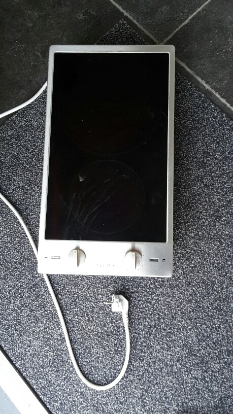

Miele CS 1212 inductie kookplaat
Vanavond tijdens het koken slaat de stop eruit.
De inductie plaat is aangesloten op 230V fase nul en aarde. Na proberen op een andere groep geeft enkel al de boel aanzetten het resultaat dat de stop eruit vliegt.
Iemand een tip om de boel te fixen?

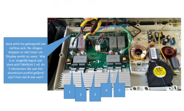

Update: na loskoppelen van 1 printplaat conclusie getrokken dat de fout zit in het linker gedeelte (welke intensief gekoeld wordt door de ventilator). Wanneer ik dat gedeelte loskoppel springen de stoppen er niet meer uit na aanzetten apparaat. Geeft dit meer informatie om een mogelijk defect te detecteren? Hie kan ik onderdelen doormeten en concluderen of iets kapot is? Vr gr Ard
