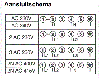

Ik heb deze kookplaat mogelijk verkeerd aangesloten. Schema is:
Ik heb een perilex 3x fase, N, en aarde in de keuken. Dus ik meende 3 AC 230 V te moeten aansluiten, als volgt gedaan:
- L1 op 1
- L2 op 2
- L3 op 4
- Aarde op 6
- N heb ik niet aangesloten
Nadat ik de eerste van 3 zekeringen in de schakelkast terugplaatste brandde deze na 1 seconde door, en bij de kookplaat was een lichtflits te zien/horen.
Vragen:
1. Wat heb ik verkeerd gedaan?/Hoe had ik aan moeten sluiten?
2. Is nu de kookplaat stuk?, of deels stuk?
Met dank,
Ad
In nederland is 99% van de installaties een 3n 400 net.
jij hebt dus 400v aangesloten op iets waar maximaal 230v op mag.
Je had het 2n 400v schema moeten gebruiken en de 3e fase moeten afdoppen.
wat en hoe stuk hij nu is is vanuit hier slecht te beoordelen maar ik vermoed dat er een varistor is opgeblazen op de controllerprint.
Dank inderdaad, ik begrijp dat nu ook, inderdaad "twijfelachtige kennis", zeg maar geen. Begrijp nu waarom de N wél nodig was. Dure les. Dank voor de reactie :-)
De eerste van de 3 zekeringen brandde al door toen je hem terugplaatste? Terwijl de andere 2
zekeringen nog niet geplaatst waren dus?
Bijzonder, hoewel je hem inderdaad zeer zeker verkeerd hebt aangesloten, zie ik niet hoe je met slechts 1 zekering geplaatst al een probleem kunt hebben.
Als je ook daadwerkelijk niet meer dan 1 zekering geplaatst hebt gehad durf ik wel te stellen dat de kookplaat daar niet kapot van kan gaan. 400V zetten op een circuit wat 230V verwacht is inderdaad een slecht plan, maar voor 400V moeten er dus minstens 2 intacte zekeringen op hetzelfde moment geplaatst zijn. Misschien kom je nog goed weg...
Ah. Dat is niet wat je eerder schreef. ;)
Maar dan zal het inderdaad wel einde oefening voor de kookplaat zijn.
