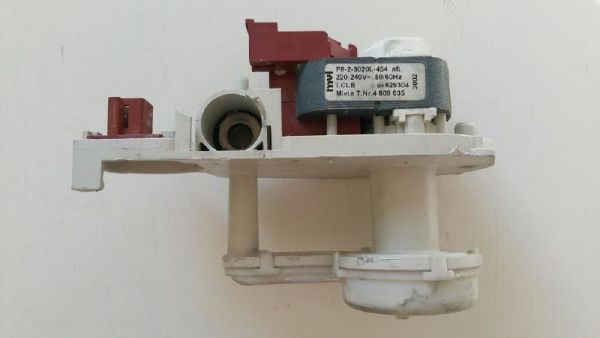

mijn Miele T273C condensdroger geeft problemen.
De aardlekschakelaar klapte er uit bij verwarmen.
Probleem bleek water onder de ventilatorschoep bij het verwarmingselement => Nat element => aardlekschakelaar eruit.
Droog gemaakt en gelukkig werkt de droger weer.
Ik verdenk de condenspomp en wil deze demonteren en schoonmaken / vervangen.
Is mij niet meteen duidelijk hoe de pomp er uit moet.
Type nummer 4809635.
Lijkt dat de pomp omhoog moet en dan door het luikje er uit draaien.
Graag tips hoe de pomp van de bodemplaatlos te maken.
Alvast bedankt

BenAW
Heb ondertussen ontdekt hoe de pomp te demonteren.
Aan de linker achterzijde van de pomp zit een lipje, dat door een soort bruggetje is geschoven. Lipje indrukken en de pomp komt los. Beetje tegen de wijzers van de klok in draaien en omhoog uit het luik nemen.
Blijf nog steeds water krijgen in het huis van de ventilator die lucht door het verwarmingselement de trommel inblaast.
Begrijp dat het water dat de condensor "produceert" aan de voorkant in een soort tunnel moet lopen, waarna het aan de achterkant in het pomphuis terecht moet komen.
Loopt niet echt lekker door bij mij.
Hoe maak ik de doorgang door deze "tunnel" goed schoon?
(hopelijk zonder de hele trommel te demonteren ;-) )
