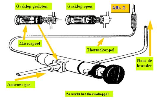

Microspoel gasklep Whirlpool(IKEA) HOB G21 defect?
Onlangs heb ik van mijn Gasfornuis Whirlpool(IKEA) HOB G 21 een thermokoppel (TK) gewisseld. Een gaspit bleef niet branden en het lag om het TK te wisselen. Nadat de wisseling bleek de gaspit nog steeds niet zonder continu indrukken te werken. Ik heb daarna de microspoel gewisseld met een werkende brander en voila het werkt. Zijn deze spoelen(zie tekening) te koop? Ik kan ze nl. niet vinden.
Bedankt voor uw snelle antwoord. Wat ik al aan haalde is dat de spoelen heel eenvoudig te verwisselen zijn bij deze kookplaat. Waarom zou dit dan eb problematische klus zijn?
