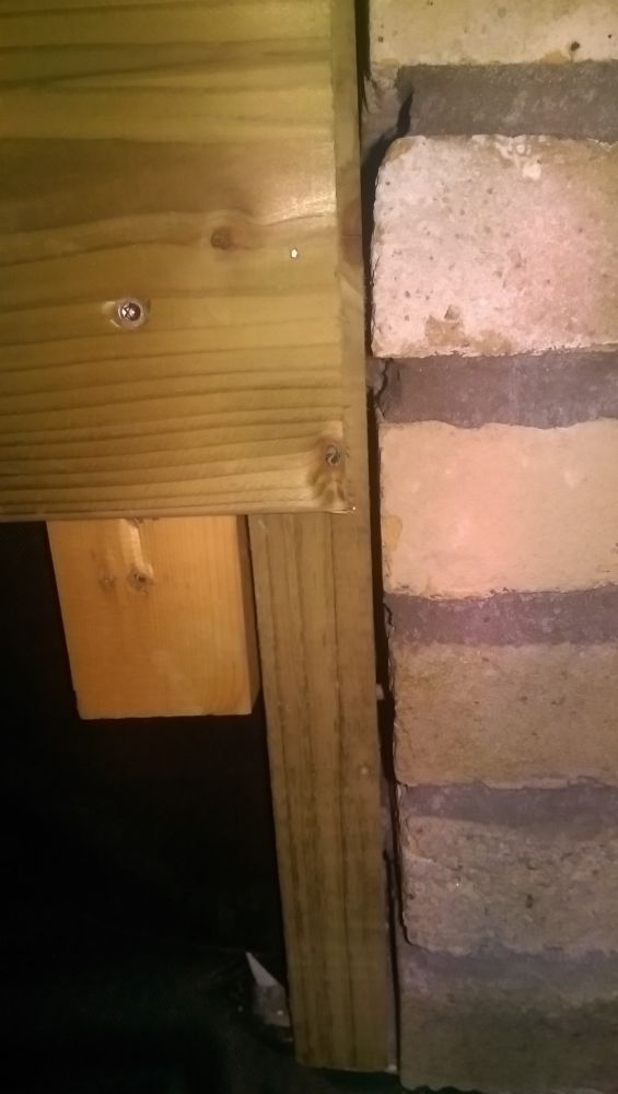

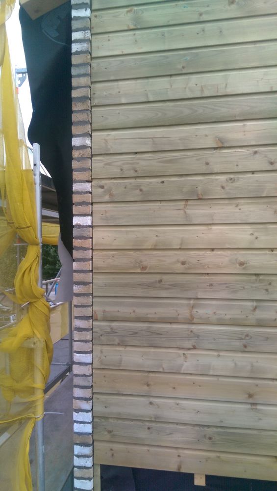

Graag zou ik willen weten of de aansluiting van het voorgevel in metselwerk en de wachtgevels in rabat goed zijn?
Gaat om een nieuw dakopbouw waarvan de voorgevel gemetseld is. 5.5 bij 3 ong. Met 2 ramen erin. En de zijkanten in rabat uitgevoerd ivm latere dakopbouw buren.
Is het zo goed of hebben jullie nog tips?
Zelf zou ik de rabatdelen niet zo dicht tegen de muur laten eindigen. Zo kan je er nooit meer bij met een kwast.
Ik ga hem sowieso niet verven. Maar wil meer rekening houden met uitzetting etc. Volgens mij is er nu ong 1/1.5 cm ruimte die gekit wordt. Is dat voldoende?
Ruim voldoende, hout zet in de lengte niet veel uit.
Waarom moet er kit tussen ?
Ik zou dat zelf niet doen, zo ventileert het nog iets.
Voeg beter open laten, dan kan de rabat kops geen water opzuigen. Voeg moet wel voldoende groot zijn, 15 mm is voldoende, eea is ook afhankelijk van de situering.

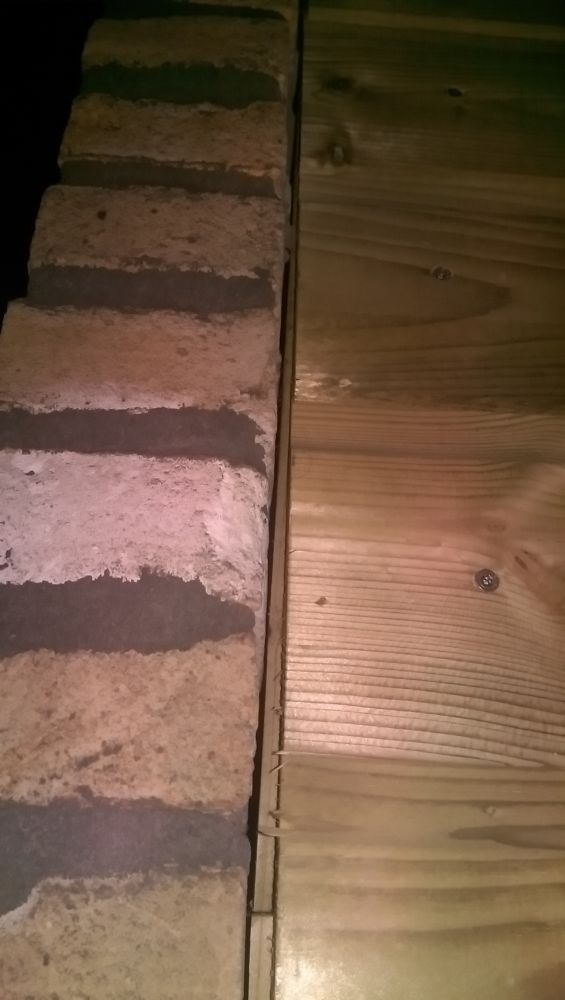

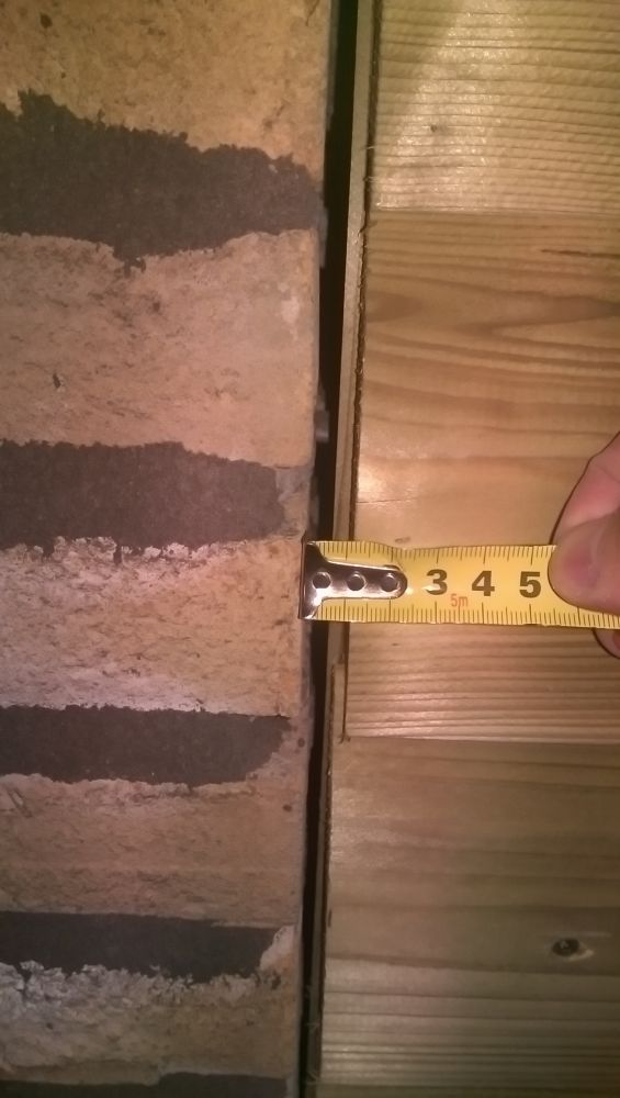

Heb wat extra foto's toegevoegd.
Had bij die hoek achter de rabatdelen een latje geniet aan de rabatdelen voor als steun voor de kit.
Vandaar dat de voeg kleiner lijkt op afstand. Maar na meten zit de voeg plus minus op 1 cm, sommige plekken iets meer andere plekken iets minder.
Is dat voldoende of zeg je moet echt minimaal 15 mm zijn? En die latje erachter laten zitten en niet kitten?
Dat band van de link had je tussen de balk en de muur moeten aanbrengen. :wink:
K is K
Ik heb in het midden van de zijgevel ook een dilatievoeg met een epdm lapje tegen de rachels. Kan ik dit bij de voorgevel ook niet toepassen?
