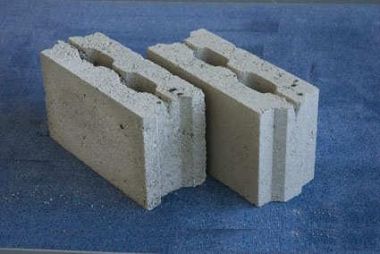

Voor de binnenmuur van mijn nieuwe garage heb ik 70m2 betonblokjes gekocht.
Om gewicht te sparen raadde de verkoper mij deze blokjes aan:
Ze zouden lichter zijn en ook iets beter isoleren vanwege de luchtkamers.
De transporteur zei dat de zijde met de gaten de bovenkant is (de gaten lopen dus niet door en door, de onderkant is dus vlak zonder die gaten)
Nu dacht ik dus als ik die ga metselen, dan zal de specie alsnog de gaten opvullen, en dus de voordelen teniet doen.
Mijn theorie zou zijn de gaten naar beneden te houden, zodat ze lekker in de specie gedrukt zijn maar niet de gaten geheel opvullen.
Betreffende de holle en bolle sponning aan de kopse kanten, komt daar ook dan ook specie tussen? of 'koud' tegen elkaar?
De afmetingen zijn 240x 140x 100. De binnenmuren komen tussen de stalen spanten van mijn garage, grootste lengte van de muur is 4,9 mtr tussen de spanten.
Iemand wat advies?
Ik ben een leek op dit gebied, maar ik heb het idee dat de holtes met name gewichtsbesparend zijn en dat je van de "extra" isolatie weinig moet verwachten. Zijkanten koud tegen elkaar lijkt me sterk, dat kan tocht geven. Jouw idee van holtes naar beneden klinkt logisch. Moeten deze blokken wel worden gemetseld, of kunnen ze ook worden gelijmd, a la Ytong?

Deze blokken worden met de gaten naar boven geplaatst, in de specie, en niet met de gaten naar beneden.
En de zijkanten met de sponningen, worden koud tegen elkaar geplaatst.
Hm, van alle blokken en stenen met gaten die ik in me carriere heb gemetseld (en dat zijn er wat) was het de gaten naar onderen.
Dat is ook logisch want dat metselt lichter zowel in de hand als aan de draad t.o.v. volstenen.
Dit zijn blokken voor een bepaald doel waar geen zware lasten op komen en zelfs dan kom je met een ROdichtheid van 1.6 nog vaak weg.
De stootvoegen komen koud tegen elkaar inderdaad.
Inderdaad, van de eventuele extra isolatie verwacht ik niet veel dankzij die luchtkamers. Maakt ook niet uit, het gaat om een binnenmuur, de buitenmuur is deels een gemetselde borstwering en potdeksel, tussen de binnen en buiten muur isoleer ik het met steenwol.
De leverancier zei dat dit soort blokken makkelijker te verwerken is voor de doe hetzelver, ik ben geen metselaar maar doe wel graag zo veel mogelijk zelf ;)
Wat draagkracht betreft, denk niet dat dat een issue is, ik metsel de muur op tot aan de zoldervloer. Het hoeft niets te dragen dan zijn eigen gewicht en eventueel hetgeen je aan (gereedschap(?) nog aan de muur hangt.

Meestal zijn die gaten toch bedoeld om je duimen in te plaatsen, zodat je het blok gemakkelijk kunt oppakken en positioneren? Zowel de gewichtsbesparing van zo'n gaatje als het isolerend vermogen zullen immers te verwaarlozen zijn. En als die gaten erin zitten om 'm beter te kunnen oppakken lijkt het me uiterst sterk dat die gaten dan beneden moeten komen.
