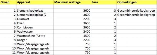

Binnenkort betrek ik een nieuwe woning, welke we gaan renoveren. De elektrische installatie is hier ook onderdeel van. Om ook e.e.a. in de meterkast up-to-date te maken ben ik begonnen met een inventarisatie van apparatuur en benodigde (maximale) capaciteit. Op basis hiervan heb ik het volgende overzicht gemaakt:
Op basis van maximale belasting, kom ik tot de volgende verdeling over de drie aanwezige fasen:
Hierbij rekening gehouden met:
- Het verdelen van de 240V Siemend inductiekookplaat over twee fasen
- De kans dat bepaalde apparaten gelijktijdig aan staan ja/nee
Op basis van het schema kom ik op 11 groepen uit. Te reduceren tot 9 door groep 9/10/11 te combineren. Eventueel voordeel van 11 groepen is, dat niet alle woon/slaapkamer groepen er gelijktijdig uit slaan als er wat aan de hand is. En ook afhankelijk van ruimte in de groepenkast.

1. De inductiekookplaat van Siemens heeft een max verbruik van 7200 watt op 240V. Hoe sluit ik één en ander aan? Zowel aan de plaatkant als aan de meterkast kant. De leverancier heeft mij deze kracht fornuis groep aangeraden:
2. Hoe werkt het aansluiten van aardlekschakelaars in een drie fasen groepenkast? uitgaande van de norm 1 aardlek per groep?

De krachtgroep kun je niet gebruiken in een groepenkast met 2-polige aardlekschakelaars. Verder is het een slecht idee om alle verlichting in huis op één groep te hebben. Als die uitvalt, sta je compleet in het duister.

In afgebeelde groepenkast komt elke fase op één aardlekschakelaar binnen. De krachtgroep wordt aangesloten op een aardlekschakelaar waarop 3 fase binnen komen (4 polig). In de keuken monteer je vervolgens een Perilex contactdoos. Bij de kookplaat zit als het goed is een schema hoe je de perilex stekker hier 3 fasig op aansluit.
Het combineren van de algemene groepen is zoals al gemeld geen goed idee. In de keuken dienen de stopcontacten nabij het aanrecht bijvooebeeld over twee groepen verdeeld je zijn. Ook moet je zorgen dat deze groepen over verschillende aardlekschakelaars verdeeld zijn.
Is het bij een 3-fase aansluiting niet beter om standaard voor 4-polige aardlekschakelaars te kiezen? Al dan niet icm een busboard om interne bedrading te beperken?

Verder overal in huis aarde aangelegd en nieuwe bedrading getrokken. Over het algemeen heb ik de groepenverdeling aangehouden zoals te zien in mijn eerste bericht.
Ik heb een voorbedrade groepenkast van Hager gebruikt. 3-fase, 12 groepen met een aardlek per 4 groepen. Incl. kookgroep (feitelijk twee groepen) die overigens op één fase zit.
