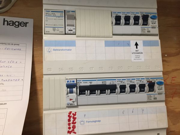

Beste,
Wij hebben een Hager meterkast uit 1997 ingedeeld in 2 rijen met elke rij een aardlekschakelaar van 40A.
Rij 1 heeft 2 groepen van 16A waar 1 groep van 20A bij komt.
Rij 2 heeft 3 groepen van 16A en 2x16A inductie en 1 groep van 20a waar de zonnepanelen opzitten.
De meterkast wordt gevoed door een 1 x 35A hoofdschakelaar. Na het toevoegen van een 20A groep in rij 1 kan de hoofdschakelaar overbelast raken bij en piek.
Als dit te vaak gebeurd moet Enexis de hoofdschakelaar aanpassen naar 3 x 25A.
Vragen:
Kun je een bestaande groepenkast ombouwen van 1 naar 3 fase?
Hoe wordt 3 x 25a verdeeld over de bestaande meterkast? Kan het geheel 75A aan?, koppelen? Of wordt 3 x 25A verdeeld over een aantal groepen? Ik vraag mij dat af 3 x 25 voldoende is om te verdelen.

Of je die kast kunt ombouwen kan ik niet beoordelen. Dat zal vooral van de beschikbare ruimte afhangen. Begin eens met het plaatsen van wat foto's ervan, vooral ook met afgenomen deksel. :wink:

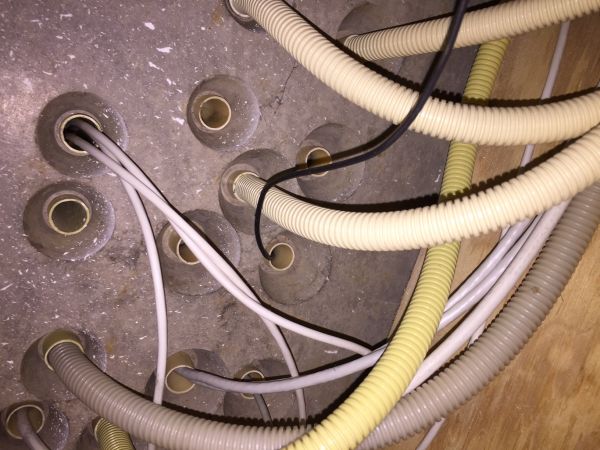

Het liefs geef ik de jacuzzi een 2 of 3 fase aansluiting. Maar in de loze leiding naar de keuken,onder de wasbak oorspronkelijk bedoelt voor een boiler mag geen G5x2,5 kabel in of losse draden. Heb ik mij laten vertellen door een elektricien. Wat ik overigens wel gek vind waarom mag het voor een kookgroep wel.
Vanuit dat punt boren wij door de muur naar de garage en zo naar de tuin.

Nader onderzoek. Zoals jullie zien zit de zwarte draad in een 19mm buis. Ik neem aan dat deze dan volledig 19mm is. Deze komt dus uit onder de gootsteen in de keuken.
In een 19mm gladde buis mogen maximaal 5 draden 2,5mm2, dit geldt ook voor een flexbuis.
Hier mag dus een G5 x 2.5mm kabel in

Rij 1: 2x16a KG jacuzzi, 1x16a vaatwasser, 1x16a (niks aangesloten droger zolder), 1x16a oven-combi en koelkast.
Rij 2: 1x20a retour, 2x16a KG inductie, 1x16a kamers etc, 1x16a garage droger, wasmachine en diepvries, 1x16 kamers etc
