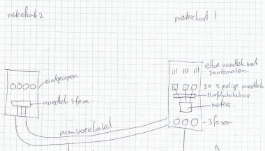

Hallo, ik heb een nieuwe meterkast 3 fasen hoofdschakelaar met 3 stuks 2 polige automaten met elk 3 groepen. Nu loopt er naar achteren in het huis (aanbouw) een 5 aderige kabel waar een 4 polige aardlekschakelaar zit met 4 groepen (16a) schroefzekeringen. Kan ik nu gewoon die kabel vanaf de hoofdschakelaar pakken of is het verstandig om deze ook nog eerst in de nieuwe meterkast te schakelen. Of zijn er ook haco's voor 3 fasen en nul?

Mag ik in de hoofdmeterkast een 3 fase zekeringautomaat plaatsen en in de meterkast verderop de aardlek 3 fasen laten zitten en daar de 4 eindgroepen.

Foto van hoe ik het bedoel:
Maar mag je gewoon een 3Fase automaat voor een aardlek zetten zo ja dan is mijn vraag opgelost!!!
Alleen als je aardcircuit weerstand voldoende laag blijft is dat toegestaan.
In jouw geval:
zwaarste afgaande groep 16A.
Dan word de beveiliging van de kabel ernaartoe minimaal 25A B-karakteristiek. Met een maximale aardcircuitweerstand van 1,1ohm op het uiteind van die kabel.
Deze kabel moet minimaal 4 a 6 mm² zijn afhankelijk van de lengte.
Duidelijk.
Bij 16A afgaand mag de maximale aardcircuitweerstand 1,87 ohm zijn.
en de maximale eindgroep in de verste kast 6A.
Wat je anders moet, wat dacht je van die 4 groepen gewoon bij de bestaande kast inbouwen? Dan kan je gewoon een aardcircuit aanhouden van 167ohm bij gebruik van 30mA aardlekschakelaars.
Dat is de weerstand van de groen/gele draad via de aardpen naar de aardpen van de energie leverancier.
Deze moet zo laag zijn dat als er een defect is naar die aarde de stroom zo hoog word dat de zekering binnen een bepaalde tijd doorsmelt zodat de stroom weg is en de kabels niet smelten.
HEt is een aanbouw waar geen kabels meer naar toe kunnen nu is het zo in de oude situatie 3 16 amper zekeringen zitten in de hoofdmeterkast en daar zit die kabel achter en achter zit de aardlek 4 polig met 4 eindgroepen. nu kan ik toch gewoon in die nieuwe hoofdmeterkast een 3 polige zekering automaat van 16A plaatsen??
