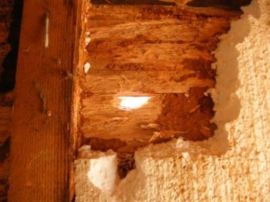

Hoi klussers,
Gezien mijn modem en routers in de meterkast zitten wil ik deze enige bescherming geven tegen de nederlandse kou. Nu is dat niet zo nodig maar dan met name voor in de winter bedoel ik.
Ik heb een stapel piepschuim over. Is het verantwoord om deze aan de binnenkant van de deur te doen met behulp van dubbelzijdige tape?
En heb ik nog een bescherming nodig tegen vocht? Opzich staat de meterkast onder het balkon van de bovenburen, dus in principe wordt de deur (zit aan buitenkant dus) niet grandioos nat bij iedere regenbui.
Groetjes
Als de meterkast echt buiten zit, aan de andere kant van de muur, dan zal isoleren weinig nut hebben denk ik.
Probeer een iets duurzamere oplossing te vinden. bv. de routers binnen plaatsen.
Dit gebeurd als je piepschuim tegen hout bevestigd:
Dit waren hardhouten delen waar piepschuim tegenaan zat, zonder ventilatieruimte.
Alles wat in je meterkast zit geeft warmte waarschijnlijk vriest het niet eens in je meterkast en piepschuim nooit doen want als dat brand rookt het zo hard dat je niet meer in de buurt ervan kunt komen en muizen vinden piepschuim geweldig en die wil je zeker niet in je meterkast
dus als je isoleerd zeker niet met een brandbaar materiaal als er eens iets warm word moet de warmte juist afgevoerd kunnen worden meestal komt de gasd ook nog binnen in de meterkast dus ventileren heeft meer nut dan isoleren
