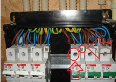

Wat betreft de stappen duidelijk. Alleen nog
1. afgaande groep waaraan je gaat werken controleren op spanningsloosheid --> dat is dus gewoon een stopcontact in desbetreffende groep met een duspol testen?
2. Duspol testen op een spanningsvoerend deel --> daar moet ik de meterkast even voor openschroeven, en de 2 schroeven met duspol aanraken? (in het onderstaande voorbeeld, bij groep 4 dus deze 2 schroeven?) Of moet dat anders?
Die 2 schroeven zijn als het goed is dan al spanningsloos je moet voor de hoofdschakelaar meten.
Het is ook niet om de groep te controleren het is om te kijken of je duspol niet defect is wat tot elektrocutie zou kunnen leiden
Dat laatste is dus enkel ter controle of de duspol nog correct functioneert? Want dan horen die 2 schroeven dus geen spanning te geven, en werk je veilig, correct?
Bedankt voor je reacties, kom ik verder mee!
Voor de hoofdschakelaar kan ik dus met de duspol (waarschijnlijk 400v) meten door even de scrhoef van blauwe en bruine draad aan te tikken, en zo te controleren of de duspol nog functioneert en je dus echt spanningsloos werkt op de groepen waar de schroeven spanningsloos moeten zijn.
