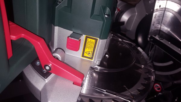

Oké ik heb vanmiddag me nieuwe afkortzaag binnen en begin met de opbouw ervan.
Boekje stond niet echt veel info in, het wees zich beetje vanzelf.
Alles gecheckt voordat ik de machine in werking zette, heel even doet de zaag het en toen sloeg hij vast.
Ik ben er achter dat dit hem in de zaagbladvergrendeling zit. Ben bang dat de leverancier het op verkeerd gebruik gaat gooien dus misschien weten jullie een oplossing. Ik krijg geen beweging in het meganisme om de vergrendeling te ontkoppelen...
Het is het knopje boven de gele waarschuwingsticker.
Hoop dat iemand mij kan adviseren of helpen met dit probleem.
Gr Jeroen.
Stekker eruit, de zaagmachine iets naar beneden drukken en het zaagblad iets heen en weer bewegen, trek goede handschoenen aan.
Dan de rode knop naar u toe trekken.
Ik heb trouwens het vermoeden dat er iets anders vast zit, als het de vergrendelknop zou zijn had de machine helemaal niet gelopen.
Ik zou toch maar contact opnemen met de leverancier, het kan ook een fabrieksfout/fabricagefout zijn.
Zelf gaan demonteren kan de garantie teniet doen.
De vergrendelknop is relatief gemakkelijk te vervangen mocht dat nodig zijn.

JeMeta
Nee in mijn beleving kan je zoiets niet verkeerd gebruiken.
De lockup is in of uitgeschakeld, een tussenweg is er niet. Als het zaagblad gelockt zou staan dan zou bij inschakelen van de machine het blad nooit gaan draaien. Dat gebeurde bij mij wel, en toen liep hij vast...
Ik krijg er totaal geen beweging in helaas.
Terug sturen naar leverancier is op eigen kosten en zal een getouwtrek worden denk ik omdat de zaag wel heel even gedraaid heb. Daarom ben ik bang dat ze moeilijk gaan doen...
