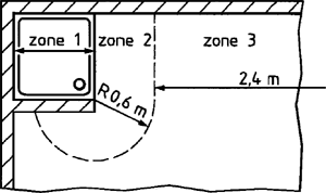

Zie zone indeling badkamer met douchebak en vaste afscheiding:
In zone 1 en 2 mogen geen schakelaars of WCD'en aanwezig zijn. In zone 3 wel, mits beveiligd door een aardlekschakelaar met een afschakelstroom van ten hoogste 30mA. Verder moet ergens in zone 3 nog een centraal aardpunt worden aangebracht tbv extra vereffeningleidingen van geleidende delen in zone 1,2 en 3.
