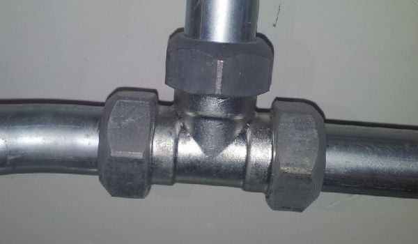

Weet iemand misschien het merk van deze koppeling? Ik heb hier namelijk 2 nieuwe knelringen voor nodig.
Obelix2
Specialist Witgoed
Is gewoon een anno koppeling.
Hoe oud is deze?
Blueone
De koppeling is een paar maanden oud. Is Anno het merk?
Obelix2
Specialist Witgoed
Sorry ANBO
Kun je bij elke winkel krijgen.
Blueone
Oke, bedankt voor de snelle reactie. Weet je toevallig ook wat normaal gesproken de standaard wanddikte is van een cvbuis? Ik zie namelijk 1.25mm en 1.5mm.
Obelix2
Specialist Witgoed
Weet ik helaas niet
Blueone
Oke, misschien dat iemand anders het zo kan vertellen.

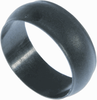

Kan het zijn dat dit de juiste knelringen zijn:
Neesje
Is geen Anbo want dit wordt niet meer verkocht.
Dit is een koppeling van het merk VSH van het type messing verzinkt.
Hierin zitten zwarte kunststof ringen, deze koppelingen zijn uitsluitend bestemd voor CV toepassingen.
René.
Ingmar89
Klopt, deze kunststof knelringen zijn het.
Neesje
Nee, dit zijn ze niet, die bruine zijn namelijk ANBO ringen en deze horen niet in deze koppelingen.
In deze koppelingen horen zwarte ringen.
Heb er plenty in mijn bus liggen dus weet waar ik over praat.
Obelix2
Specialist Witgoed
Je hebt gelijk neesje.
Sorry foutje
Zijn zwarte ringen.
Blueone
Ik denk dat ik ze nu inderdaad gevonden heb:
Staat inderdaad ook bij, niet voor drinkwater, het is overigens ook gewoon voor de cv.

De wand dikte doet trouwens niet er toe.
Alleen de buiten maat is van belang
15-22-28 zijn gangbare maten.
