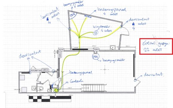

Ik wil voor mijn garage meerdere sensoren en 1 bediendingspaneel een alarmkabel aanleggen van 0,5mm2. Nu zit ik op 22 aders als ik alles afzonderlijk aansluit. Ik wil dit door 1 afgescherme kabel laten lopen.
Is dat geen probleem of beter niet doen?
Nu bedenk ik me ook dat ik de voeding van alle sensoren door 2 aders kan laten lopen.
Dat scheelt me 8 aders, goed idee of moet alle voeding apart lopen?
Ik kan nu tijdens de verbouwing makkelijk kabels aanleggen maar hoe minder gaten ik moet boren hoe beter.
